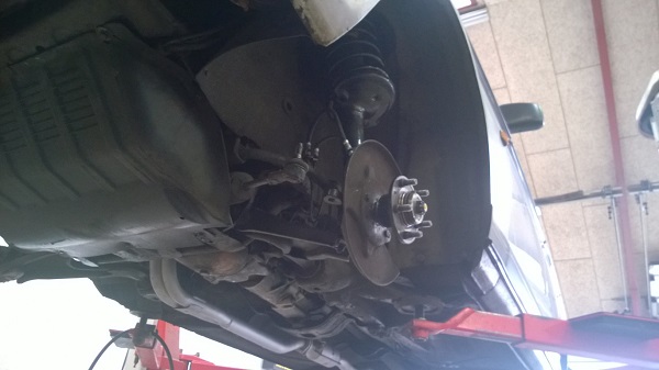

Indlægaf mikkel987 » ons apr 23, 2014 20:43 pm

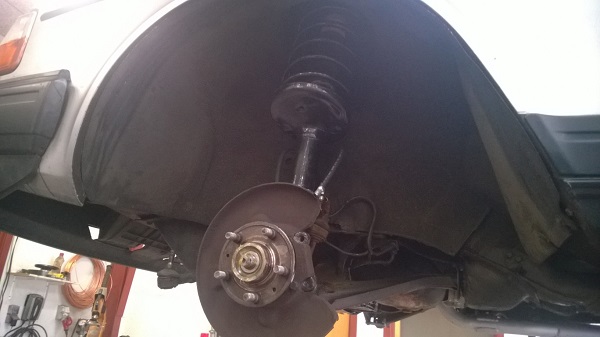

Så går det løs igen.
Nu bliver mine renoverede forben med nye lejer og støddæmpere monteret.
Der er lige sket familie forøgelse i det lille hjem, så en professionel får lov at gøre at gøre arbejdet. :wink:
De gamle ben havde siddet der hele bilens levetid, heldigvis var der ingen rust i tårnene.

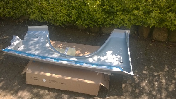

Indlægaf mikkel987 » lør apr 26, 2014 21:12 pm

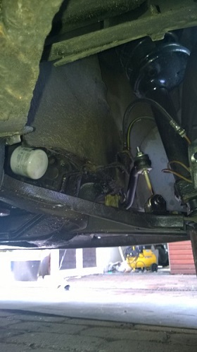

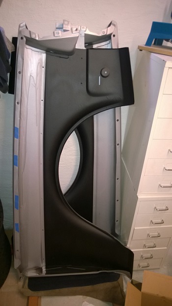

Så er skærmene malet i stakitmaling.
Farven passer forbløffende fint med lakken.

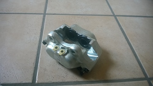

Jeg har også fået et sæt kalibre hjem til mine nye forben.

Så er der fine dimser i forreste hjulkasser.Stabilisatorarmen er desværre blevet lidt af en "Øjebæ" nu hvor alt andet er så nydeligt. :wink:

Så er skærmene malet indvendigt, de udsatte steder har fået et slidlag Dinitrol. ved montering bliver de sprøjtet med tynd sovs under inderskærmene. Beklager løberen på den ene skærm :roll:

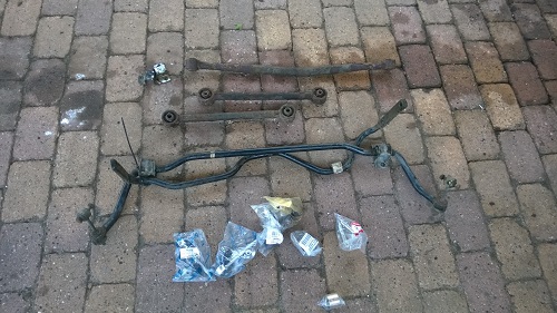

Indlægaf mikkel987 » søn jul 13, 2014 13:05 pm
Rust I.jpg (119.84 KiB) Vist 17593 gange

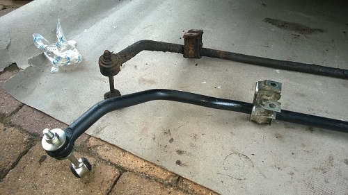

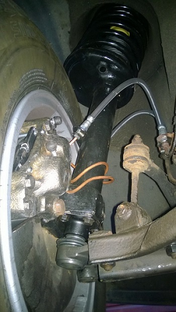

Så er der indkøbt rustent jern. Stabilisatorarme skal friskes op og havde nye bøsninger. Samtidig fik jeg 2 flotte forstærkede krængningsstabilisatore med. De var kun lettere brugt. Orginal Volvo del.
Efter lidt stålbørste er resultatet acceptabelt. Nu skal jeg bare havde de gamle bøsninger ud inden maling. De sidder pokkers godt fast. Nogle gode ideer til noget værktøj man bare må eje???
Stang II.jpg (96.95 KiB) Vist 17617 gange
Indtil videre er den forreste stabilisator installeret.

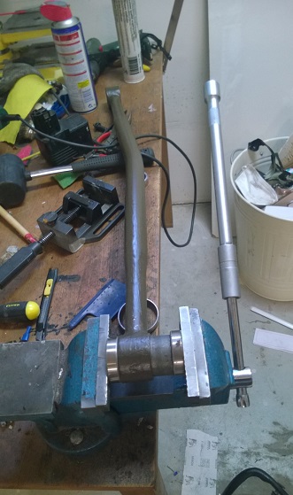

Indlægaf mikkel987 » lør jul 19, 2014 21:11 pm

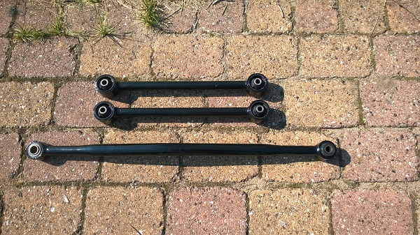

Så var der tid til volvohygge idag.

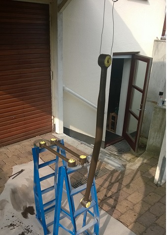

Stabilisator stænger blev behandlet:
Først Hammerite Zinkgrunder. Herefter isat gummibøsninger.
Skruestik og de gamle slæberinge fra forhjulslejer var perfekte til opgaven.

Herefter malertape og sort Hammerite pakket tæt om bøsningerne.
klar til sort.jpg (94.51 KiB) Vist 17485 gange
Nu skulle de være rustbeskyttede indtil syndmanden kommer med sit koben og kradser malingen af igen :wink:

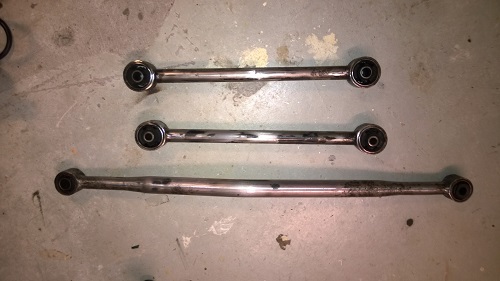

Indlægaf mikkel987 » lør jul 19, 2014 21:15 pm

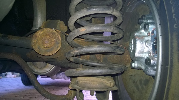

Der kom også nye kaliber bagpå.
De gamle satte sig fast tidligere på ugen og så kunne jeg ikke vente længere.
kalibre bagerst.jpg (106.03 KiB) Vist 18002 gange
Det hele skulle gerne se lidt bedre ud næste gang i får et billede af bagtøjet.
Vi afventer ny krængningsstabilisator, ankerplader, stabilisatorarme osv.
