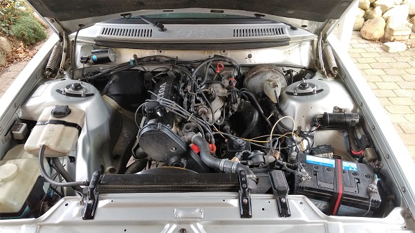

Re: Volvo 240GL 1992
Indlægaf mikkel987 » tirs feb 21, 2017 21:25 pm
Jeg har valgt et sæt IPD "Upper Strut Reinforcing Plates". De passer glimrende og erstatter det halvmåneformede beslag der holder toplejet til støddæmperen.
Her er Hele molevitten skruet på. Frygtelig farvekombination. Jeg har kørt 300km med det. Det fungerede fint.
Jeg kan nok i virkeligheden ikke mærke forskel med min sædvanlige bedstefar kørerstil.
Nu er det hele pillet af igen og sendt til maleren så det kan få samme farve.

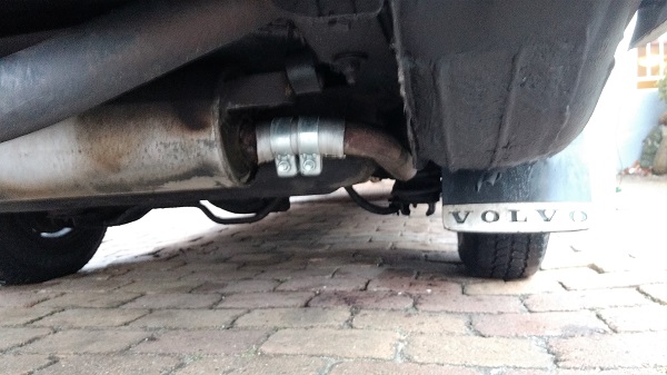

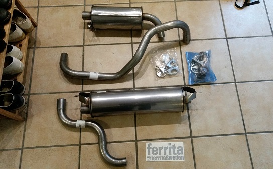

Lige midt i mit pynte ræs gik udstødningen.
Jeg skal nu til mit rør nummer 4.
Det første jeg købte var fra walker, det holdt 1.5år. Virkede til at der var et rør det havde glemt galvanisering.
Nr 2var orginal volvo. Holdt 3.5år.
Hmm. Det cirkus gider jeg ikke igen.
Så nu har jeg købt en rustfri.
Gode råd! udstødningspasta JA eller Nej???

Indlægaf Kingo » søn feb 26, 2017 11:32 am
Hold nu kæft der bliver pøset penge i den Volvo.Respekt
Er der en speciel grund til at du valgte Ferrita i stedet for f.eks Raka Rör?
Jeg spørger da min bagpotte er ved at være færdig og tænker at købe raka rör til min da den er en del billigere end ferritas - så leder efter erfaringer.

Indlægaf mikkel987 » søn feb 26, 2017 12:43 pm
Ingen erfaring her. Men Ferrita er det mærke classic Volvo Parts forhandler, så det var det nemmeste valg. 20 min kørsel fra mig.

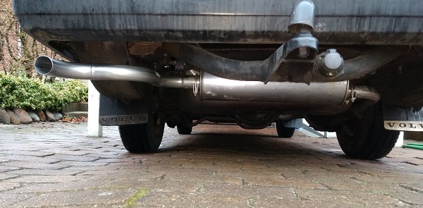

Indlægaf mikkel987 » søn feb 26, 2017 23:05 pm
Så kom den på. Det blev knofedt og keramisk fedt der blev løsningen. Fungere fint.
Så er der livstidsgaranti på glimmer.

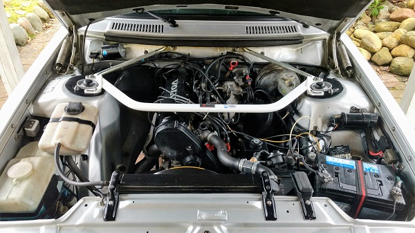

Indlægaf mikkel987 » søn mar 05, 2017 20:57 pm
Så er det pyntet færdigt i motorummet.

Indlægaf Klågem » tirs mar 07, 2017 13:18 pm
Øh. Du har glemt at sætte den forzinket bue på i toppen af fjederbenet.
Den er ikke kun til at se om camber/caster er ok.
Det er samtidig en zinksolonide som skal forhindre rust og tæringer (noget i samme stil som sidder på en båd)

Indlægaf mikkel987 » tors mar 16, 2017 22:09 pm
Gode gamle banan beslag. Det er en del år siden der sidst har været zink på dem.
De er ikke glemt, de kan ikke rigtigt være der længere.
Har jeg gjort mine støddæmpertårne en bjørnetjeneste ved at vælge rusfri møtrikker?
Jeg troede kun at tærringklodser virkede hvis hele strukturen var under vand eller jord.

Indlægaf Klågem » tors mar 16, 2017 23:32 pm
mikkel987 skrev:Gode gamle banan beslag. Det er en del år siden der sidst har været zink på dem.
Man ser ofte på 200 modellen at hvis "bsnanbeslaget" er rustent. Så er bilen også begyndt at ruste væk.
Det er sjældent at en 200 serie er rådnet væk hvis beslagene er pæne og rustfrie.
Tæringsklodser virker der hvor der er elektronisk leder.
Dvs i vandet. I jorden og i fugtig luft.
Om du har gjort en bjørnetjeneste.
Efter min mening hører rustfrie bolte og møtrikker ikke til på en bil.
Grunden er at ved vibrationer. Så springer de. Hvorimod alm. Bare bliver strukket lidt.
Men du skal også have ros for din bil. For du gør tingene færdigt og springer ikke over hvor gærdet er lavest
