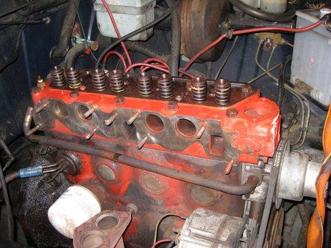

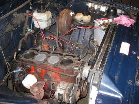

Indlægaf Eg » lør nov 21, 2009 18:52 pm
Så er der nyt fra garagen igen, den flækkede top er pillet af og en ny er monteret samt et lidt andet puslerier fra gemmerne på hylderne.
se billederne og nyd

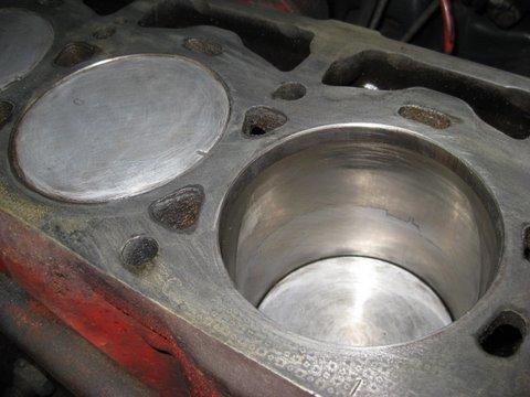

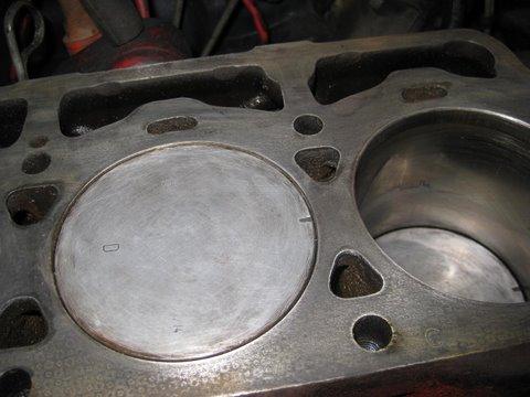

Maskinen uden top, det var IKKE let at få alle boltene til at slippe.
Så der var sved på panden om skidtet knækkede eller gav sig, heldigvis slap de 2 svære tilsidst.
Som den observante læser allerede har opdaget. Kan de ses at blokken har kørt en smule.

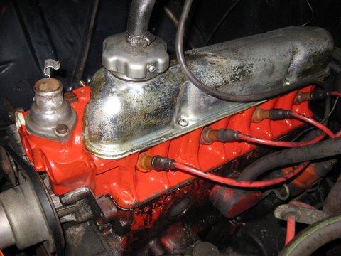

Så kom den nye (brugt 200 skr) top på og efter en grundig rengøring, kom den fineste røde farve frem efter årtiers oliesnams og støv fra hylden frem.
MvH Eg

Indlægaf Eg » lør nov 21, 2009 18:56 pm

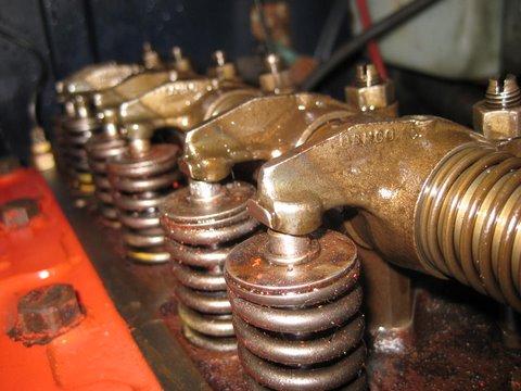

Så kom den nye (brugt 200 skr) top på og efter en grundig rengøring, kom den fineste røde farve frem efter årtiers olienams og støv fra hylden frem.
Vipperne. :-)
Ventildæksel , samt termostat huset er endelig på plads.

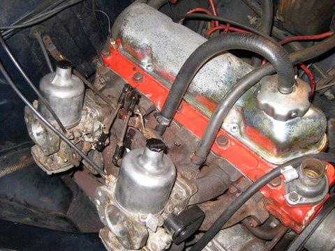

Så er det tid til at montere manifold og karburatoren igen (nææ karburatorere, sagde svigerfar fine og pudsede samt adskilt og renset etc)
sådan ser de ud når de er pudset og renset, samt sat på. :-)
De sidste justeringer og påfyldning af vand.
Så er vi vidst klar til opstart :-)

Indlægaf Eg » lør nov 21, 2009 19:15 pm

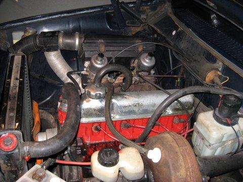

HOV der er noget RIVENDE galt, man starter da ikke en gammel motor uden behørig baggrunds musik, så det blev der sørget for.......
Det dur ikke at den opdager alt for tidligt at den i virkeligheden er fra ´72 8)
Men de kloge har opdaget det allerede, i andre må kigge lidt ekstra på dette billede.
Hvad har vi glemt :?: :?: :?: :?: kan du se det :roll:
løsning næste weekend :wink:
Næste weekend, er planen er rette fejlene og så lægger jeg de video´er af opstart samt karburator justering op på youtube med link hertil så de nysgerrige kan følge med.
Ps, der er betydeligt mere "guf" i motoren nu med ny top/pakninger justeringer osv og lyden WOW den er bare helt rigtigt som sådan et par SU´ere skal sige.
Tak til svigerfar for uvurderlig hjælp med at holde verdens bedste bil kørende.
Det er MEGET sjovere når man kan dele sin interesse med andre :wink:
MvH Eg

Indlægaf Hr. SmåSur » lør nov 21, 2009 19:58 pm
Hej - Nu kan man jo ikke se om du/I har glemt, at efterspænde top-boltene eller hælde vand på.. Men hvis du mener, at det I har glemt er, at montere slangen fra oliefælden over på luftfilterkassen - ja, så må jeg bedrøve dig med, at du/I har lavet en fejl.
Ved positiv krumtaphusventilation (som det skal være på en B20) skal luftstrømmen løbe fra luftfilter igennem oliepåfyldningslåg - gennem motor - og suges altså fra indsugningsmanifold over oliefælden på siden af motoren.
Med andre ord: Du/I skal have vendt rundt på slangerne så at oliefælden og indsugningsmanifold forbindes - og motoren trækker frisk "ren" luft fra luftfilter gennem oliepåfyldningslåget..
Ja.. så er det da lidt svært at se om du også har fået monteret justerbeslaget til generatoren - og altså også om du har fået spændt kileremmen behørigt...
Hvis dine kugle-skåle på karburator-trækket er af plastic (de ser sorte ud?) - vil jeg på det kraftigeste tilråde dig at få dem skiftet til "korrekte" af metal - det kan blive en ualmindelig ubehagelig oplevelse at miste speeder-trækket eller opleve en motor der "gasser sig selv".

Re: Ny bil Volvo 142 De luxe fra ´72
Indlægaf Klågem » lør nov 21, 2009 21:57 pm
ny olie samt filter mangler. og justering af ventiler
Indlægaf Hr. SmåSur » lør nov 21, 2009 22:03 pm
.......har du husket ledningen til olietryksmåleren?.... :D

Indlægaf Klågem » lør nov 21, 2009 22:18 pm
Men Hr småsur har nok ret i den slange som du har smidt hen over bremseforstærkeren. Eller ender den i en stor beholder for at samle olien op fordi at du har glemt at sætte flammefangeren (grydesvampen) i :D

Indlægaf Eg » lør nov 21, 2009 22:39 pm
Hvor finder jeg de rigtige metal arme, med kugleholder (hvis de hedder sådan).
Dem der sidder er rustne og det ER plast.
Så det skal da laves om så hurtigt som muligt :roll:
Rart med erfaringer inden man gør sig sine egne i den retning.

Indlægaf Hr. SmåSur » lør nov 21, 2009 22:58 pm
Eg skrev:Hvor finder jeg de rigtige metal arme, med kugleholder?..
Man måler den længde de skal have (fra kugle til kugle!!) og hvis jeg har 2 der passer, kan du importere dem fra Danmark og evt. afhente dem når du er på arbejde... ;)

Indlægaf Eg » søn dec 06, 2009 19:39 pm
Hej småsur og andre der har gættet med, det er slangen fra oliefælden/krumtapshus ventilationen der ikke er monteret i farten.
Det bliver ordnet lige så snart jeg får lidt tid i overskud til at rende i garagen. Lige nu er det en 4 ugers kursus i Dk der taget tiden.
Og jeg skal naturligvis lige forbi og have luret mig sådan nogle fine metal "øjer" til karburatorene så gassen ikke hopper af.
