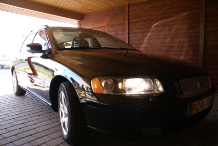

Indlægaf Paw.Jensen » lør okt 30, 2010 18:03 pm
Så blev bilen poleret og 8 timer senere :D
DSC09179 - Copy.JPG (76.31 KiB) Vist 10457 gange
DSC09178 - Copy.JPG (90.97 KiB) Vist 10460 gange

Indlægaf Paw.Jensen » man nov 01, 2010 21:27 pm
Poorboy produkterne skulle være rigtig gode, har desværre ikke selv prøvet dem. (er lidt nørd med sådanne produkter da min far var klargørings mand i 33 år)
Til at starte med blev tjære og lign blødt op med mineralsk terpentin og bilen blev vasket 1. gang.
Flyverusten blev fjernet med Sonax Extrem fælgrens, det som ikke kom af her fik en gang meget skrap alurens med fosfor syre i. Derefter 2. vask
Til at rense lakken med brugte jeg Sonax Extrem lakrens 3 med en flex polermaskine og en mellem / grov hætte (og en bunke microfiber klude som konen så skal til at vaske ) :lol:
Til sidst fik den en tur med Sonax lakforsegler, mener den hedder extrem 1
Ulempen er nu at man kan se alle de pokkers stenslag :twisted:
