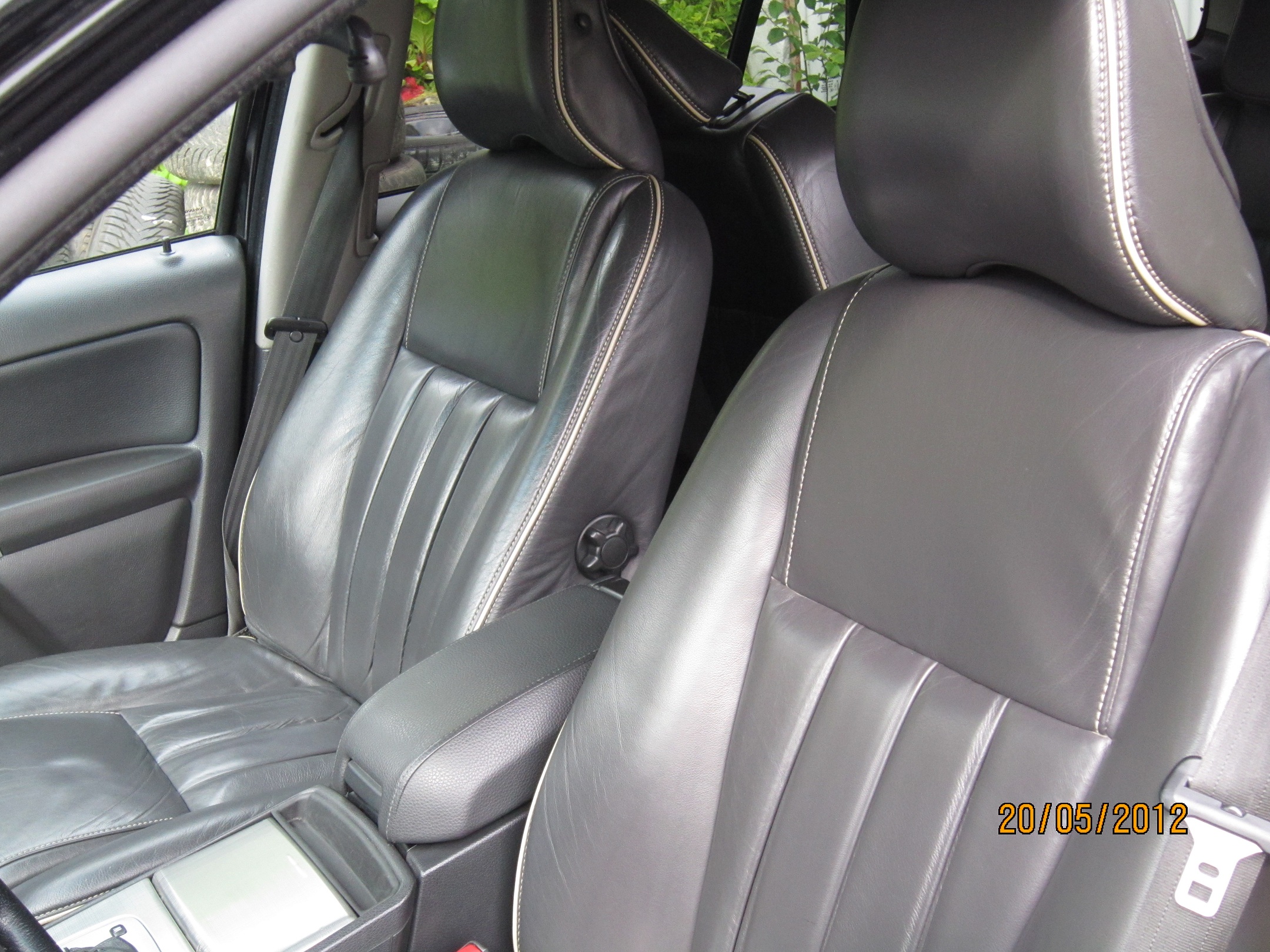

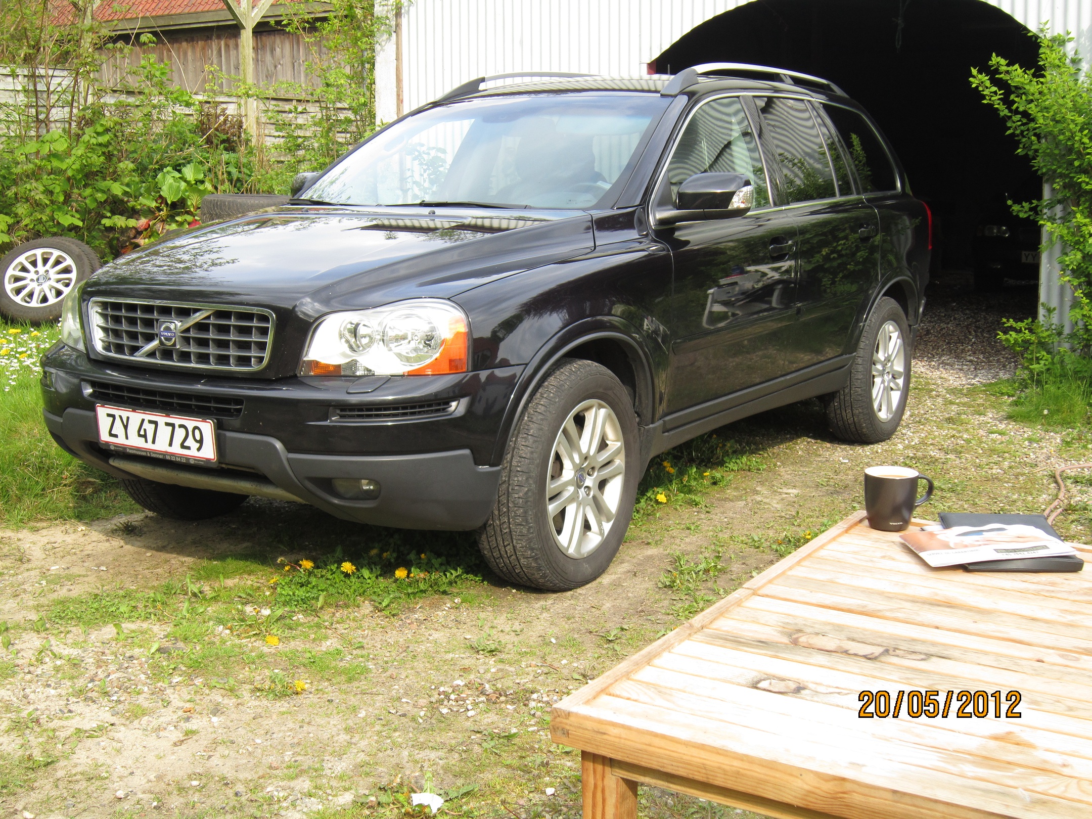

Indlægaf jimDK » tirs maj 22, 2012 18:14 pm
Bilen er købt og fejlkoder slettet.
Efter 200km kørsel, dukker der kun koder op igen på gløderør 3 & 5 og så forlygte fejl-justering (noget med en motor som drejer lygten?)
De oprindelige koder er også checket, tak til Ulrik Friis, der er heldigvis ikke noget.
http://www.s80.dk/Billeder/front.JPG
http://www.s80.dk/Billeder/driver_seat.JPG
Har købt 20 liter Castrol ATF Multivehicle (afløser Transmax E). Overholder "Aisin Warner JWS 3309" som bilens instruktionsbog nævner, til transmissionen.
Jeg vil så skylle gearkassen som beskrevet i VIDA, hvis det er til at finde ud af? :roll:
Olien koster 130,- per liter.
Bilen har fået ny motor og denne har gået ca 90.000km.
7 sæder med et udemærket læder indtræk, synes jeg, i fin stand.
Bakkamera, som viser et farvebillede i skærmen med navigationen, og 2 streger tegnet ind over (overlay) som viser hvor bilen kører.
Stregerne drejer/buer når man drejer på rattet, det er lidt spøjst :) fin detalje.
