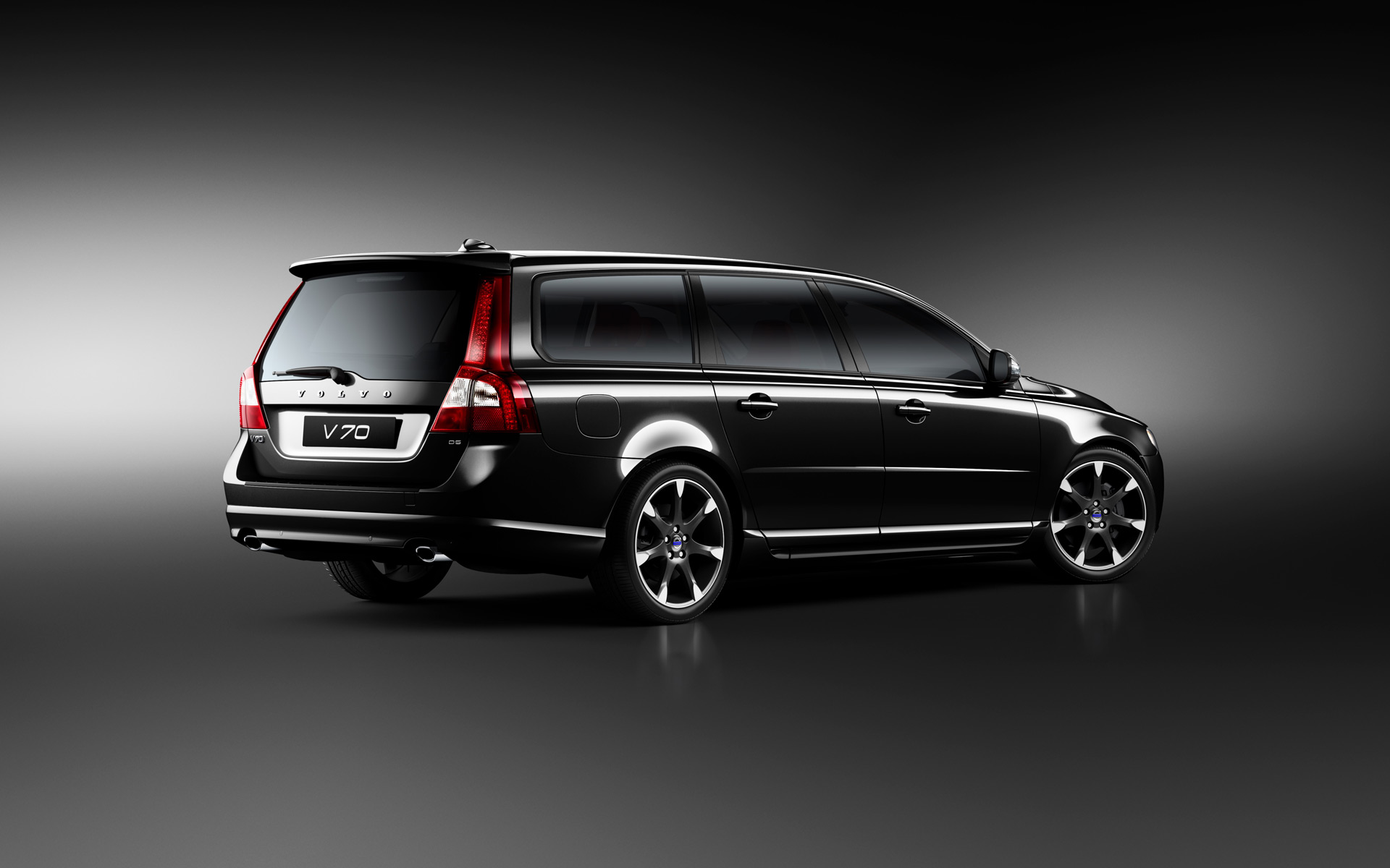

Jeg har fundet et billede af en V70'er som jeg syntes er vandvittig lækker. :shock: Men nu er det så også et af volvo's egne billeder, så jeg ved ikke hvor meget af det der er rettet til i en PC.
Men jeg går og overvejer hvad det er jeg skal gøre ved min for at den kommer op i noget lignende samme stil som den på det vedhæftede billede. Jeg syntes den er tilpas geilet til min smag.
Men er der nogen der kan se nogle detaljer om hvad der er gjort ved den på billedet?
Jeg ved det er fortuna fælge, men hvilken størrelse?
Hvor meget er ruderne ca. tonede? Og er alle ruder tonet lige meget?
Går det hvis man får tomet de forreste sideruder som den på billedet, eller vil der kun blive problemer ud af det med politi, syn osv?
Kan der monteres dobbelt udstødning på min?
Og hvad kan i ellers se af detaljer?

Vil tro ruderne er tonet ca 70% det er de på min, og der er de meget sorte, men kun de 5 bagerste, ikke foreste sideruder/forrude, det må man ikke, ved ikke hvor meget der er tilladt, men slet ikke i den dur. men alt er jo tilladt når det bare er til fremvisning :mrgreen:

Det er sådan set ret simpelt. Hvis man toner ruderne så der er mindre end 70% lysgennemgang, ja så skal der være et sidespejl i højre side.
Digi skrev:Må være gamle regler, for det er vist længe siden man solgte biler med sidespegl kun i venstre side :mrgreen: men jow jow, de fineds da
Ja, det er gamle regler. Med det er de fleste jo :wink: Regler omkring solfilm, er jo også forældede at man ikke tillader solfilm på forrude og fordøre, det på trods af der findes film som er lysere end det tilladte toning ab fabrik, men som tager solens stråler og 99% af UV-stråler. De har endda været på markedet i flere år. Klar sikkerhedsfilm er heller ikke tilladt jf. loven, da man udfærdigede loven ikke havde fantasi til forstille sig at nogen ville sætte en klar film eller meget lys film på.
Med de regler er kun for os dødelige, politibiler i flere kredse som København, Helsingør og Odense har klar sikkerhedsfilm på mange af deres biler. Og det skal de klart havde lov til, dertil findes der for mange flyvende genstande i luften disse steder :twisted:

Det er vel ikke noget problem. Måske kan kofangeren skæres til eller så skal den skiftes helt eller delvist forneden. Enten har du allerede to potter bag kofangeren og være heldig at det bare er nye rørhaler du skal købe. Alternativt viser billedet en sportspotteløsning som kan tilkøbes hos Volvo.
mfuglsang skrev:Jeg ved det er fortuna fælge, men hvilken størrelse?
Det ser ud som om at Fortuna fælgen som findes i både grå og sølv kun findes i 18"
