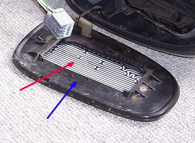

Hej Michael,
Se vedhæftede billede.
Hvis jeg forstår dig korrekt er det selve spejlet (rød pil) der har løsnet sig fra plastskallen (rød pil).
Rengør de to dele med vand og sæbe og derefter med rense benzin. Pas på det sølvfarvede mønster på bagsiden af spejlet, - det er varmelegemet og er temmeligt skrøbeligt.
Brug en syrefri silicone til at lime spejlet fast til plastrammen. Hvis limen lugter af eddike skal du ikke bruge den da eddikesyren angriber varmelegemet på spejlet.
Du kan ikke anvende 'bygnings silicone' da det er et tætningsmiddel og ikke en lim (= ikke stær nok).
Jeg bruger selv Dow-Corning 3140 RTV, men Sikaflex 221 (tætningsmasse til biler) kan også bruges.

jeg har nu blot limet glasset fast med Loctite Flexcontrol - jeg kan ikke flå det fra hinanden igen.
Men jeg bli'r nok nød til at mærke efter engang imellem.
