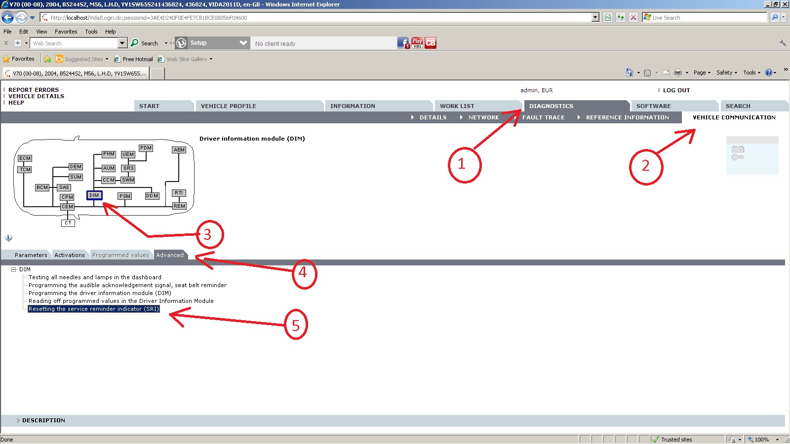

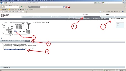

Indlægaf jimDK » søn dec 30, 2012 19:28 pm
En mini-guide til hvordan man nulstiller service lampen med VIDA
http://xc90.dk/Billeder/vida_reset_SRI.jpg
Jeg har rodet lidt rundt, og kunne ikke finde det, men så lykkedes det :)
Så bare for at andre ikke skal spilde en halv time på at rode efter det.

Indlægaf ssn » søn dec 30, 2012 21:46 pm
Jim
Som altid super flot guide
