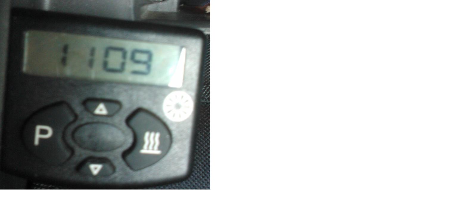

Har lige overtaget en V70 2001 og i handskerummet sidder dimsen på billedet.
Sælger fortalte at der var monteret benzinfyr i bilen, men at han ikke kendte noget til det og ikke havde benyttet det.
Kan nogen identificere dimsen, så jeg kan Google noget materiale, samt fortælle hvad jeg eventuelt skal lede efter for at teste.
Kommer fra en 940 og når jeg kigger i motorrummet på den "nye" er der ikke lige noget der springer i øjnene på mig som værende et fyr - eller noget som helst andet for den sags skyld :-)
Der er godt nok fyldt op ude foran i sådan en.
Mvh Tom

Indlægaf gmtgmt » tirs jul 09, 2013 18:44 pm
Ligner et eberspacher

Indlægaf Tom » ons jul 10, 2013 0:34 am
Tak for det!
Efter en del Googlen har jeg fundet ud af at det er et Ebersbacher mini ur og har fundet en side på engelsk om betjening.
Prøver i morgen om det så også virker.
Mvh Tom

Indlægaf Tom » ons jul 10, 2013 21:56 pm
Ok, nu har jeg konstateret at miniuret virker som beskrevet i vejledningen jeg fandt på nettet, men jeg oplever ikke at der ske noget, andet end at uret tæller ned fra den indstillede tid og derefter skifter tilbage til at vise tiden. Ingen blæserlyd eller andet der indikerer at der sker noget.
Jeg ville forvente at hvis der var et fyr der virkede, ville jeg kunne høre det i drift?
Hvor skal jeg lede efter selve fyret, eller hvad det nu er hvis det overhovedet er monteret?
Er som sagt ny ejer af bilen og har ikke kigget på en V70 motor tidligere, så jeg aner ikke hvad jeg leder efter.
Nogen der har et bud på et godt sted at spørge om installationen i København og nordlige omegn?
Mvh Tom

Indlægaf Klågem » ons jul 10, 2013 22:06 pm
Fyret finder du sikkert foran det venstre forhjul. Der sidder det originalt. Altså bag plastinderskærmen.

Indlægaf Tom » tirs okt 22, 2013 11:02 am
Nu hvor fyringssæsonen er lige om hjørnet må jeg erkende at bilfyr ikke lige kommer på spidskompetance listen.
Jeg søger derfor efter en eberspacher-kyndig reparatør i København/Nordsjælland området.
Er der nogen der har positive erfaringer de vil dele ud af?

Indlægaf Ulrik Friis » ons okt 23, 2013 16:30 pm
Den manglende response er nok fordi, at de originale fyr der sidder i Volvo er Ardic. Så du må have fat i Eberspächer Danmark. På deres hjemmeside vil de ikke oplyse hvem deres forhandlere er.

Indlægaf nib » ons okt 23, 2013 17:53 pm
For service på bilfyr vil jeg anbefale http://www.kjoeller.com/.

Indlægaf englewood » tors okt 24, 2013 10:49 am
På min 760GLE fra 1989 sidder fyret mellem kølergrillen og køleren.
De er forøvrigt ikke så pokkers dyre mere de der oliefyr: http://padborg-elektro.dk/shop/index.ph ... path=61_62
