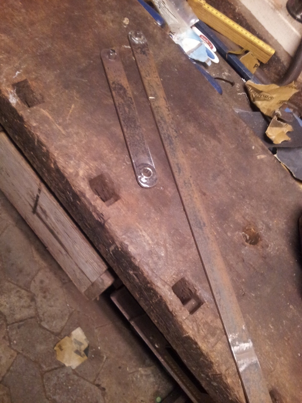

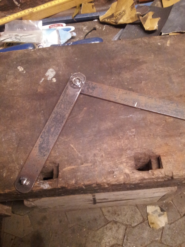

Sådan et sæt måtte jeg da ha´ efter at have set det her i tråden, og da man åbenbart ikke kan købe det i Danmark besluttede jeg at prøve at lave det selv.
Jeg skal starte med at indrømme at finishen ikke matcher billederne af det rigtige sæt. Jeg er teknisk tegner, ikke smed, og mine svejsninger er derefter.
MEN ... det skal nu ikke tage fornøjelsen fra at det rent faktisk lykkedes mig at fabrikere noget der minder om, og fungerer som det på billedet.
Et par dimser fra et gammelt topnøglesæt måtte lade livet (stjernen er en 12-kantet 11mm) og fladjernet er 5x30mm (det var hvad jeg havde)
Hermed givet videre til inspiration
