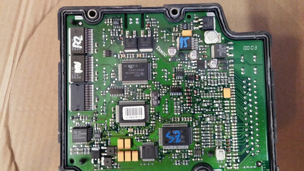

Jeg har åbnet ABS modul og alle ben er loddet, jeg har varmet loddningerne op på de ben som "plejer " at være problemer med.

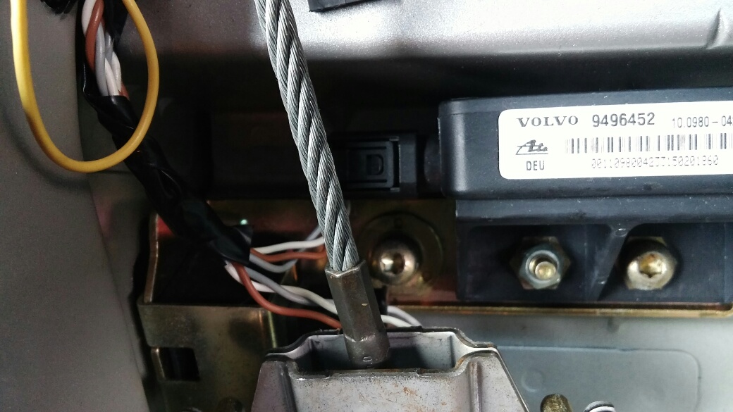

Jeg har fundet accelerations censor under gearskifter konsol.
Der sidder 2 stk ved ikke om de begge er accelerations censor lige bag håndbremse kablerne.
