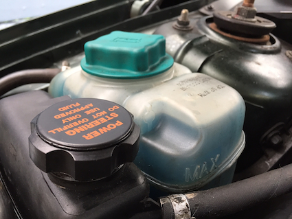

Min mekaniker har skiftet kølervæske, da han skiftede varmeelementet.
Nu synes jeg bare, der er lige lovlig meget kølervæske fyldt på.
Men gør det egentlig noget? Eller skal jeg til at suge? Der står vel ikke "MAX" uden grund.
Billedet er efter, at bilen har stået stille i 3 dage.

Max markeringen er for at der er plads i beholderen til at væsken udvider sig når den bliver for varm, så jeg ville suge det overskydende ud mens bilen er kold.

Tak, det er fint.
Det gør jeg så :)
