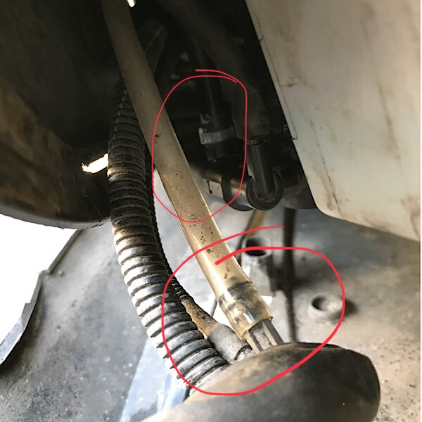

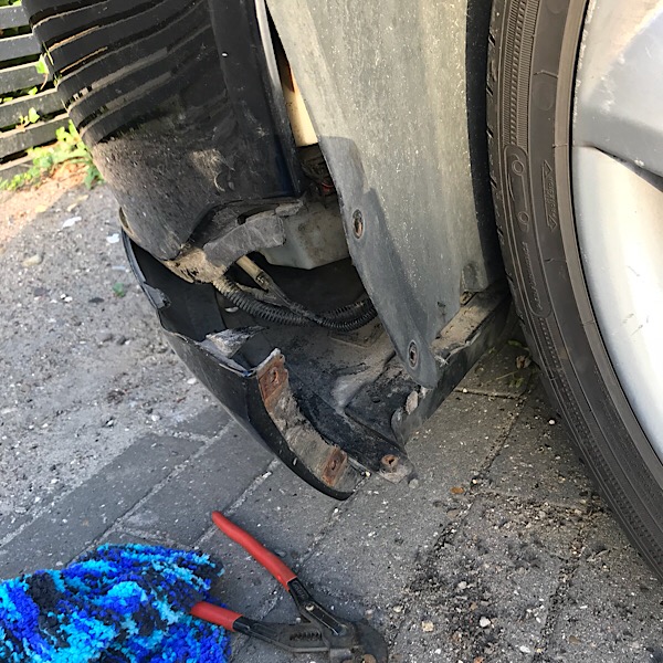

Så er det løst. Det viste sig at være to slanger der var hoppet af.
Jeg har siden anskaffelsen af bilen oplevet et meget stort forbrug af sprinklervæske. Dog har jeg tilskrevet det høje forbrug til højtryksdyserne på lygterne, da der ikke har været synligt spild under bilen. Nu er det spændende om forbruget bliver på niveau med vores tidligere V70 fra 2002.
Slangerne kunne tilgås ved at løsne inderskærm, forreste bundskjold og underlæbe i venstre side.
Tak for input til løsninger, jeg sparede heldigvis at tage hele fronten af.
