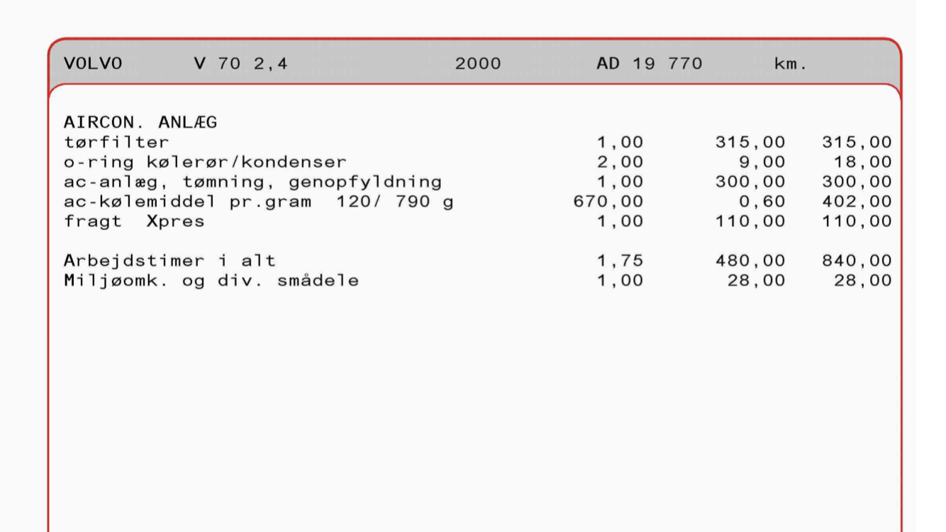

Indlægaf Anders_H » tors aug 08, 2019 22:06 pm
Her er hvad jeg gav for samme.
