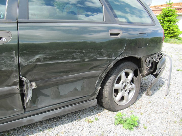

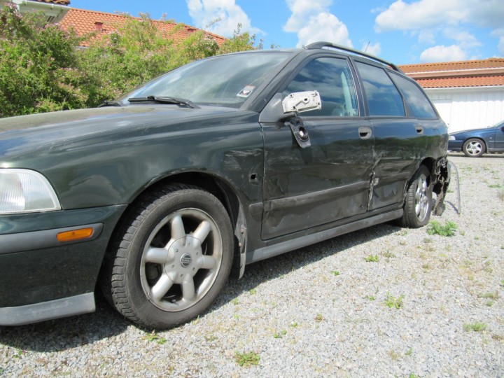

Fruen havde en lille nærkontakt med en modkørende. Han skar sit sving så voldsomt at der reelt kun var ca. 1 meters asfalt i bredden for min hustru at placere V40´eren på. Det magtede hun selvfølgelig ikke, og resultatet fremgår af billedet.
Hvad ville det koste at udbedre den ... bare sådan ca. (Jeg tipper at det er en totalskade ?)
Jeg kan supplere med at bærearmen er bukket og hele baghjulet er rykket nogle 5-8cm bagud

Om den er totaltskadet kommer an på hvordan man regner! Hvis man ser den med forsikringens briller, så kan man så vidt jeg husker skade for 50% af bilens værdi, og sådan en bil har vel en dagspris på i omegnen af 50K - dvs. at du kan skade for 25K.
- forskærm, 2 dører, bagskærm, bagkofanger, spejl og baghjulsophæng + malerarbejdet og selvfølgelig værkstedstimerne.
Jeg vil mene at den er død?

den er død
2 døre, forskærm, bagskærm, fælg, dæk, bagkofanger, og det baghjuls ophæng der dødt
der er vi hurtigt oppe i 30-40kg vis ikk mere
brugte døre fra en hugger ca 1500kr + moms
forskærm 500kr + moms
kofanger 500kr + moms
fælg 500kr + moms
Dæk 500kr + moms
bag kofanger ny koster ca 3500kr + moms
diverse baghjuls ophæng 2000kr + moms
så er der arbejds tid måske en 10-15 timer af 500-700kr
så er der lak det er også en 7000kr
det løber op og med sådan en bil kan det ikke betale sig

Det VAR (ikke overraskende) en totalskade
75.000,- blev reparationen opgjort til
Jeg gik ind til forhandlingerne med et succeskriterie der hed "den skal lige op og snuse til noget med 4-taller på" og vi endte på 39.500,-
så voldsomt utilfreds kan jeg jo egentlig ikke tillade mig at være (og det er jeg da heller ikke) Det var vist på godt og ondt "prisen på grisen"
