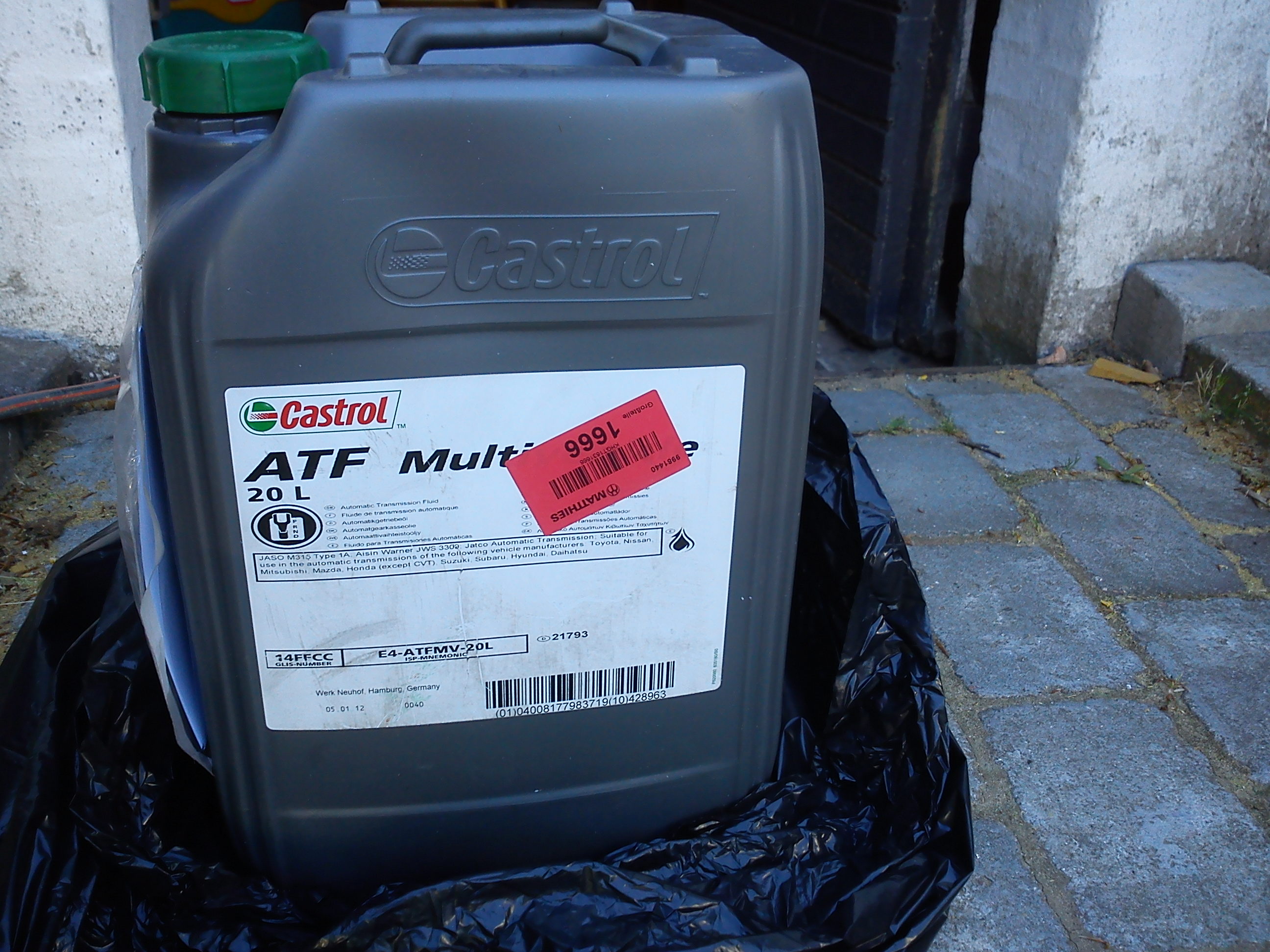

Så er der lavet lidt service på den.
Skyllet gearkasse med Castrol ATF Multivehicle (min mekaniker fik æren, ud fra procedurerne som Kingo linker til)

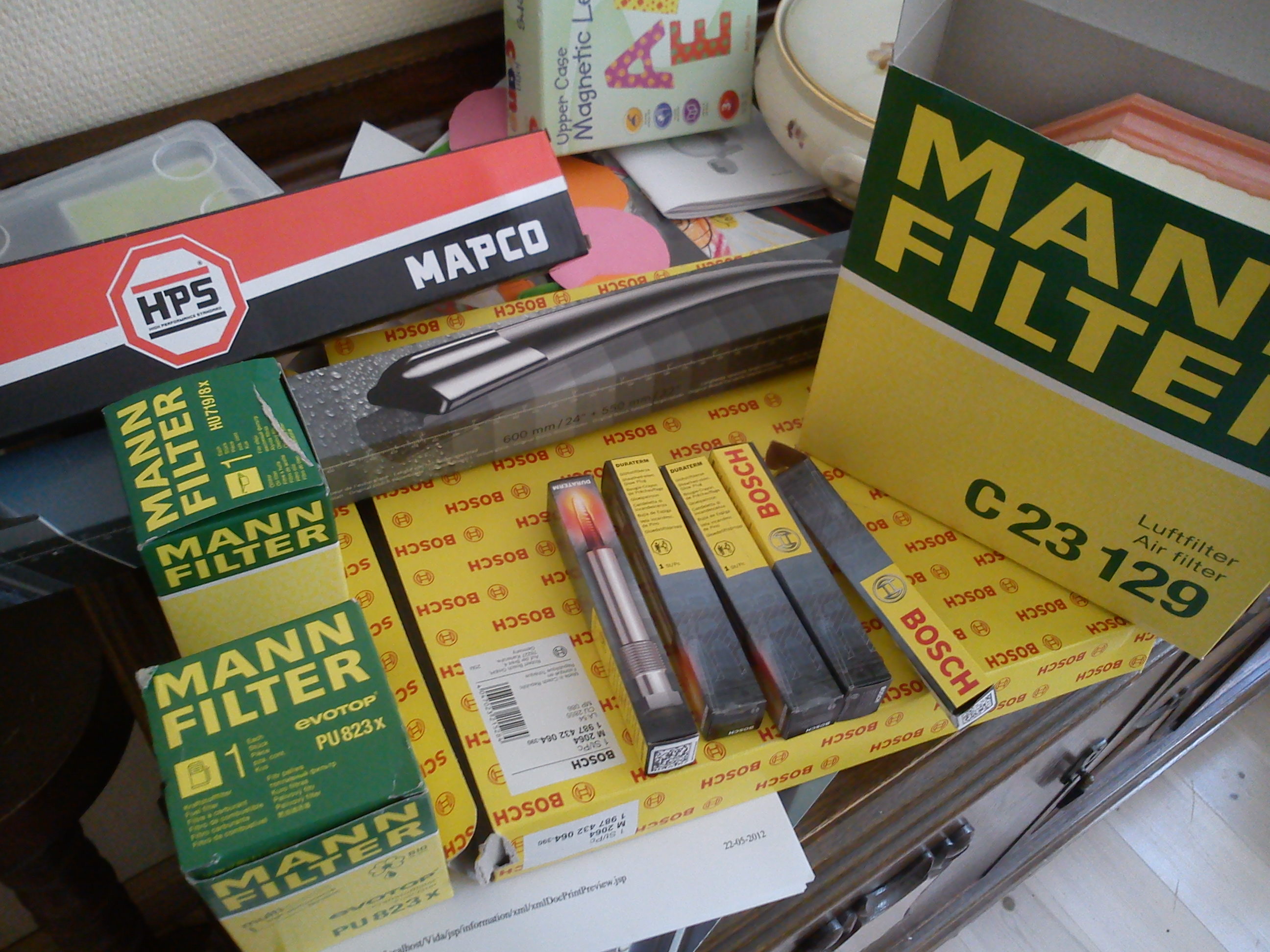

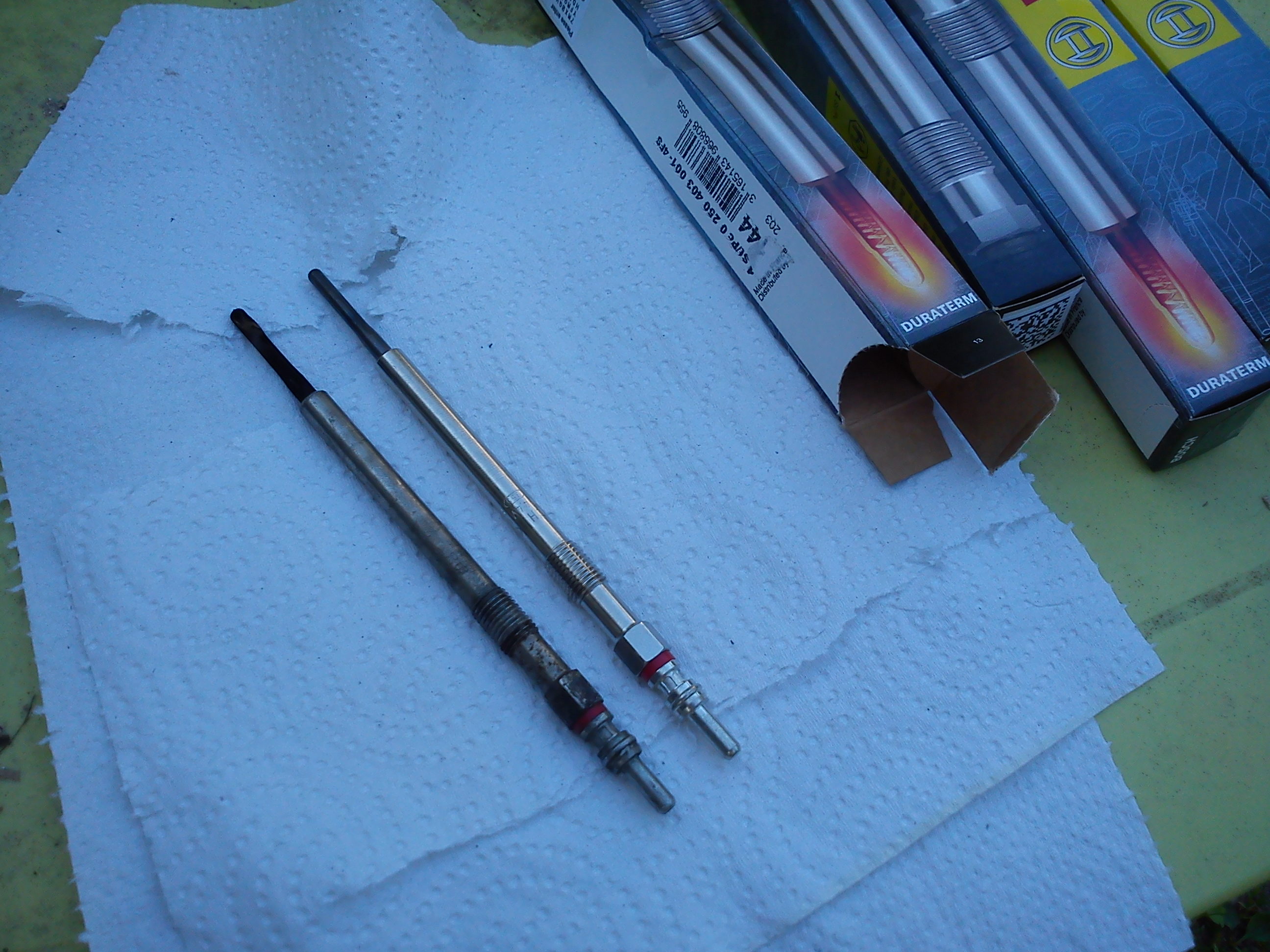

Skiftet gløderør,stabilisatorarm og de gængse filtre
http://www.s80.dk/Billeder/service/ting.jpg
http://www.s80.dk/Billeder/service/glow.jpg
Gløderør kostede omkring 140,- stk, hos mister-auto.dk. Det er Bosch og de er magen til dem som sad i bilen.
En dyb 8'er top til at skrue dem ud. Løsnede railen lidt, så toppen ikke sad i spænd, ville nødigt knække et gløderør.

Olien har jeg fået til 2600 for 20 liter (forsendelse gratis).
Jeg har ikke fået regningen fra mek, gætter på ca 1 time, dvs 500,- for skylningen.
Så omkring 3100,- Der er brugt halvdelen af olien, så der er olie til en skylning mere, som jeg nok selv vil forsøge næste gang.
Så omregnet lander prisen på 1550,- per skylning for mig.
Man kan muligvis få en billigere olie? Den her koster ca 250,- per liter ved Mekonomen (hvis man bare går ind i butikken).

De 20 liter castrol som du viser på billedet kan jeg have til små 1500,-
