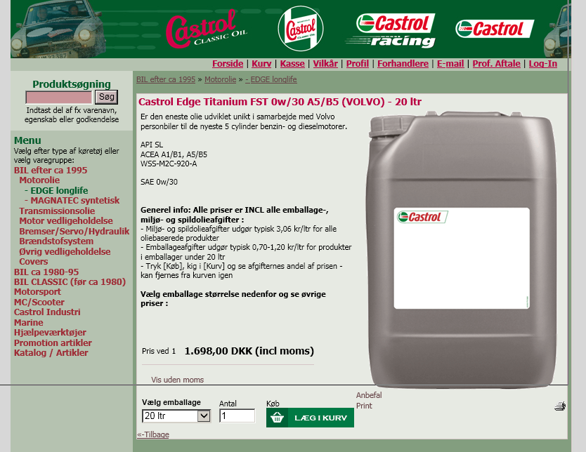

Indlægaf Fl. » lør jun 24, 2017 11:03 am
Har fundet denne olie, hvad mener panelet om den, til min Volvo S60 momentum ...............
http://www.castrolshop.dk/shop/castrol- ... 1401p.html
Fl.
Indlæg: 94
Geografisk sted: Midtjylland

Indlægaf Ulrik Friis » lør jun 24, 2017 21:27 pm
Ja, din motor kan sagtens køre på A5/B5. Den hører ikke til de ældre motorer. Jeg tror det indlæg, du har fundet, er fra før jeg selv gik over til A5/B5. Min motor er fra 2002 og har nu kørt 393.000 km, og den bruger en ½ liter på 15.000 km, hvor jeg så skifter. Servicebogen siger den kan køre 20.000 km, hvilket jeg ikke tvivler på.
Den syntetiske olie mister ikke sin viskositet igennem sin levetid. Den mineralske olie gjorde, da viskositeten blev bestemt af et additiv, som gradvist blev neutraliseret. Den syntetiske olie har mindre molekyler, som er sejere og hænger bedre sammen, end de gjorde i en mineralsk olie, så den er bedre til smøre samtidig med at den er mere varmebestandig. Disse egenskaber gør, at man kan køre 30.000 km mellem olieskift. Når den mineralske olie blev for varm gik molekylerne i stykker hvormed smøreevnen forsvandt og additiverne mistede gradvist deres funktion. Mange af de egenskaber den mineralske olie fik ved hjælp af additiver er "indbygget" i de syntetiske olier.
Spørgsmålet er så hvad forskellen er på en A3/B4 og en A5/B5 - og den forskel orker jeg ikke at sætte mig ind i. A5/B5 er den nyeste olie og også den bedste ift. vores fem-benede Volvoer.
