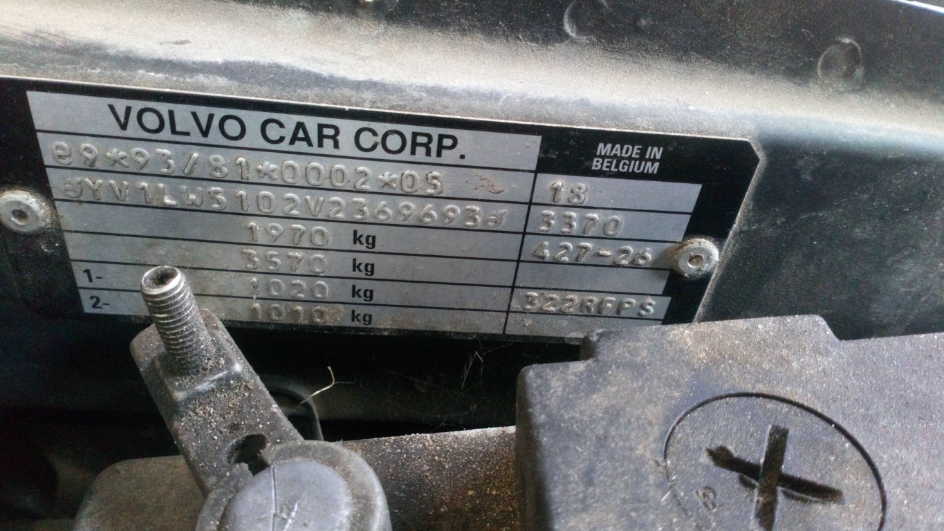

Hej jeg har prøvet at sidde og tyde mit type skilt
det eneste jeg ved hvad er, Er Stelnummeret :)
Men alt det andet
:shock: :shock:
DSC_0009 (Medium).JPG (442.71 KiB) Vist 5213 gange
Håber der er en venlig sjæl der kan hjælpe.
På forhånd tak
Niels-Ole

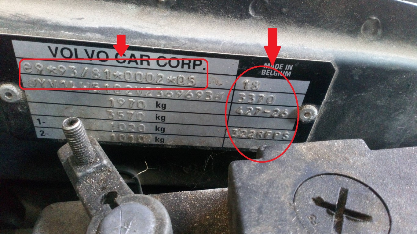

nu mente jeg disse tal

Frit efter hukommelsen
3370 er indtræk (farve type m.v.)
427 er farvekoden
26 er farvetype og producent
De nederste er undervogn
32 Fjedre/dæmpere, for
2 Krængningsstabilisator, for
R Dæmpere, bag
F Fjedre, bag
P Krængningsstabilisator, bag
S Aux.fjedre
edit: ... og den øverste (18) er "Market code"
Re: Volvo V70 1997 Typeskilt Hjælp ??????
Indlægaf Klågem » man feb 26, 2018 19:38 pm
Øverst har du eu-typegodkendelsesnr. (bruges ved første registrering i Danmark. Da det fortæller at bilen overholder eu-standard)
