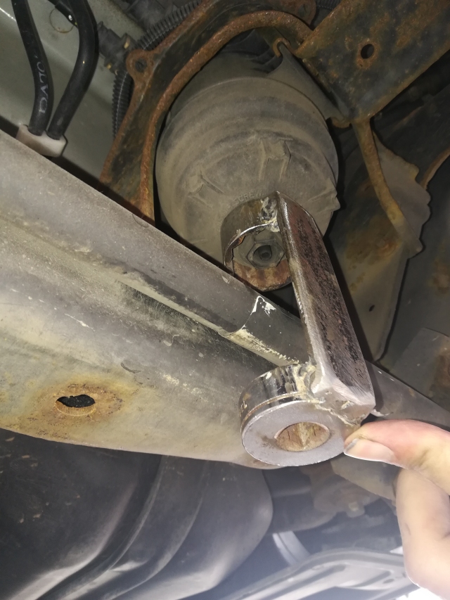

... en special-top til at spænde dieselfilteret på en 2011 V70 D3 med de foreskrevne 25Nm.
Pga. krængningsstabilisatoren kan man ikke sætte en almindelig top på, og jeg har ikke en 32mm kragefodsnøgle.
Denne klarer dog opgaven perfekt.

Indlægaf Peter_C » lør jul 14, 2018 16:57 pm
... i må også hellere lige have at billede af dimsen i brug :)
(og så skal jeg nok stoppe) :D
Det var ikke så nemt at holde den på plads incl. momentnøgle når anden hånd var optaget af at holde telefon .. men i gennemskuer nok princippet.
