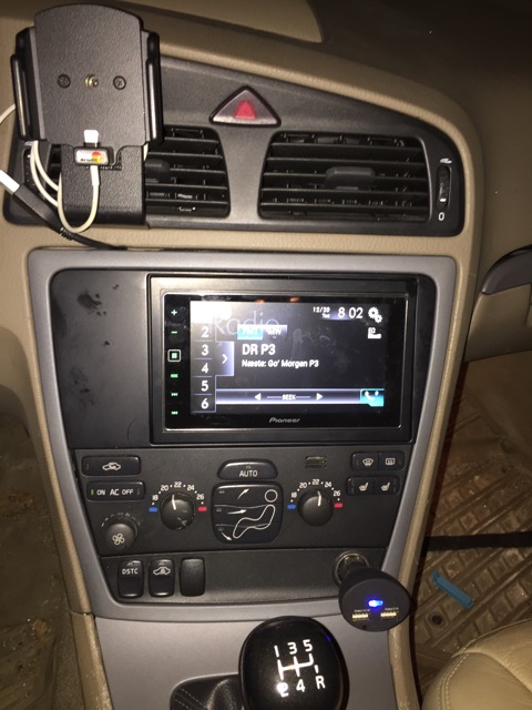

Jeg har skrottet den originale radio og smidt en Pioneer sph da 120 i min - der er det hele indbygget - der kan tilkøbes Pioneer bak kamera. Apple CarPlay med google Maps , Apple Maps, TIDAL osv.( der skal iPhone være tilsluttet med kabel - men kan streame musik og håmdfri telefon via Bluetooth )
Det spiller max
Min model er ikke den nyeste - der er sikkert kommet noget nyere - men jeg er meget glad for min.

Kan du lægge et billede op?

Indlægaf Kingo » fre dec 14, 2018 11:46 am
Fandt et - se bort fra fedtfingre ;)
Ratkontakterne virker ikke på min - mener volvotech NL har en omformer- men det var ikke pengene værd for mig( har aldrig rigtig brugt rat-knapperne på den originale)
