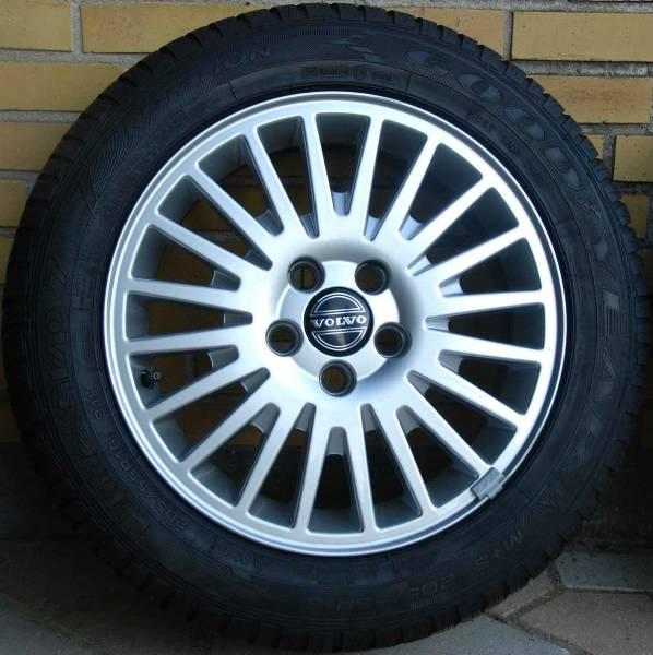

Har netop købt mig et sæt vinterhjul til S70´eren
De har oprindelig siddet på en S40 2004->
Er der en der ved hvad de hedder ?
http://www.pc8.dk/billeder-volvo/584810012_2_Big.jpg
MVH Peter C:
Sidst rettet af Peter_C søn okt 25, 2009 22:25 pm, rettet i alt 1 gang.
Re: Hvad hedder disse fælge ?
Indlægaf Balder » søn okt 25, 2009 22:00 pm
Part Nr.30736 596
Crius
6.5 x 16"
ET 52,5 mm
205/55 R16
195/60 R16
http://www.trademotion.com/partlocator/ ... alogid=684

Indlægaf Peter_C » søn okt 25, 2009 22:24 pm
Jeg takker og bukker :D

Indlægaf Peter_C » tirs okt 27, 2009 8:52 am
Jo ... optimalt skulle ET have været 43, men disse fælge har et ET på 52,5mm hvilket holder sig indenfor de tilladte +/- 10mm
Man kan jo ikke få alt når man køber brugt
(og skulle det vise sig at de ikke passer, har jeg jo så et sæt 6½x16 Volvo Crius m. GoodYear UG7 til salg ... billigt :D )
MVH Peter C:

Indlægaf Shadows » tirs okt 27, 2009 9:01 am
Men, ??? Navet på en S40 fra 04- er 63,4 mm, mens en S70 er på 65,1 mm
Så det kan måske være de er lidt svære er krænge på, uden at bruge grovfilen.

Indlægaf Peter_C » tirs okt 27, 2009 10:39 am
Shadows skrev:Men, ??? Navet på en S40 fra 04- er 63,4 mm, mens en S70 er på 65,1 mm
Som sagt ... hvis de ikke passer må jeg jo se om jeg kan få dækket lidt af underskuddet ved at sætte dem til salg igen
Men ... 1,7mm ! ... mener du det hele kører med så snævre tolerancer at det ikke går ?
MVH Peter C:
Indlægaf Shadows » tirs okt 27, 2009 11:25 am
Det skal jeg ikke kunne sige om tolerancen er så snæver. Men en forskel, det er der. Problemet er nok om de så er ubehagelige at køre med, ligesom når man kører på uoriginale fælge uden tilpasningsringen. Og den er nede i den tykkelse vi snakker om her. Men her er jo så omvendt problemstilling, så det kan jo være det går.

Indlægaf Peter_C » tors okt 29, 2009 21:57 pm
Hmmm ... du havde desværre mere ret i din antagelse, end jeg havde håbet :wink:
Der er 2 småproblemer jeg skal have løst før de passer.
1) Der sidder en lille pind på bremseskiven. Det er en der skal sørge for at fælgen sidder på nøjagtig samme måde hver gang, da der kun er ét hul i fælgen der passer udfor. Dette hul er desværre ikke på de nye Crius-fælge, så enten skal jeg bore et hul i fælgene (ikke verdens bedste løsning) eller skal jeg skrue pinden ud (virker umiddelbart som en perfekt og ligetil løsning ... den sidder med en 10mm møtrik)
2) Der ER ikke plads til navet inden i fælgen. De 1,7mm er nok til at den ikke vil på. Jeg har en kollega der er tidligere værktøjsmager, og han mente at så lille en spån ikke burde være noget større problem. Det må vi jo så se om han får ret i.
Mht. mit problem nr. 1 er der så nogle indvendinger mod at fjerne denne lille pind ?
(JA ... jeg ved godt jeg nok burde have købt nogle fælge der passede fra start, men nu er det blevet lidt en principsag, og desuden lærer man jo ikke noget hvis man ikke udfordrer sig selv lidt en gang i mellem :D )
MVH Peter C:
Indlægaf Shadows » tors okt 29, 2009 22:08 pm
Pokkers osse, for dig.
Mit råd er: Kom af med dem, og find de rigtige fælge til din bil.
Jeg ved det bare, at selv man ikke synes det skulle betyde noget så er 100% afgørende at centerringen i en fælg er der. Eller der har fået en lille skævhed. Ellers mærker man det bare i hele bilen.
Og det er der en god chance for, hvis du begynder at "hekse" lidt på dem.

Indlægaf Balder » tors okt 29, 2009 23:18 pm
den lille "pind" skal faktist fjernes

Indlægaf Peter_C » fre nov 06, 2009 18:19 pm
SÅ er der kommet Crius-fælge på S70´eren :D
Jeg lagde fælgene op på 2 arbejdsbukke og fandt min overfræser frem. Men et kantfræsejern, drejede jeg så centerhullet op til 66,6mm. Det var det mål det tilfældigvis passede med på den kant jeg brugte til at "styre" efter.
(Det kan være lidt svært at forklare på skrift, men jeg kan evt. lige strege princippet op i AutoCAD hvis nogen vil se det og gøre mig kunsten efter)
Nå ... anyway, så kørte jeg derefter til tHansen og købte 4 aluminiumsafstandsringe i størrelse 66,6-65,1mm
OG
DET VIRKER SGU ! :lol: ... bilen ruller uden rystelser at nogen art.
