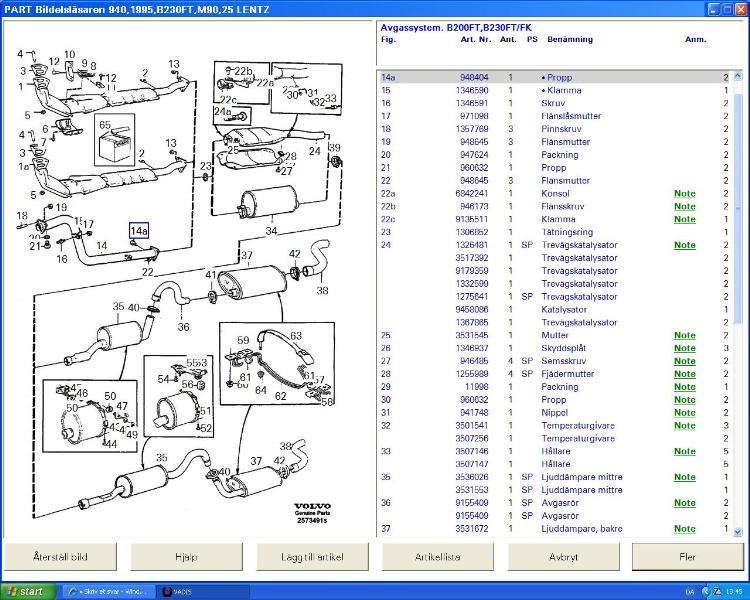

Re: Volvo 940 lavtryksturbo hul i udstødning
Indlægaf gmtgmt » tirs mar 01, 2011 19:47 pm
Ring til din lokale volvo forhandler
reservedels nummer 948404
Indlægaf tass » tirs mar 01, 2011 20:28 pm
Super 1000 tak for hjælpen
