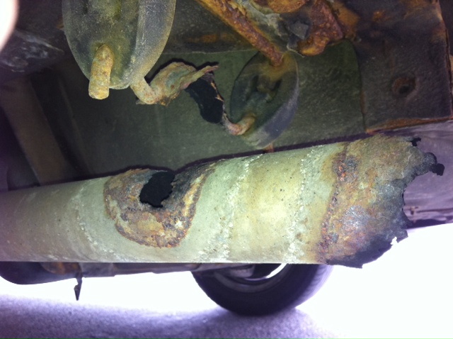

Her er et billede, den ser slem ud men resten af udstødningen er pæn og næsten uden rust.

Indlægaf Pede66 » lør apr 16, 2011 15:16 pm
850 stc. udstødning koster ca 3000,- hos Volvo og består af 1 stykke fra "kat" og ud, der er så en forkromet rørhale med.
Det tager under en halv time at skifte den, medregnet den tid det tager at få bilen op på liften.
Hvis det er det aller bagerste ophæng kan man jo svejse et stykke plade over hullet og du kan købe et beslag, hos Spareparts, den del som nib henviser til, som man kan spænde på røret til gummiophængene som erstatning for den del der er rustet af.
Mvh Pede

Indlægaf Pede66 » lør apr 16, 2011 16:23 pm
Det er dem der sidder på selve den store "potte"? Ja de er vigtige da de jo bære det meste af vægten.
Men hvis du alligevel er igang så skift dem alle sammen, de koster ikke ret meget.
Men du skal vel ha svejst noget i hullet som er på billedet ikke?

Indlægaf Vindex » lør apr 16, 2011 17:01 pm
Jeg havde ikke tænkt mig at få det svejset, medmindre det er strengt nødvendigt? Er det nødvendigt, den larmer ikke det mindste?

Indlægaf Pede66 » søn apr 17, 2011 9:59 am
Tjaa, hvis den ikke trækker lugt ind i biler eller varmen fra den udstødningsluft derkommer op af hullet ikke ødelægger noget i vognbunden så er det vel op til eget temperament.
Nu sidder hullet jo bagerst så det er måske ikke nødvendigt.
