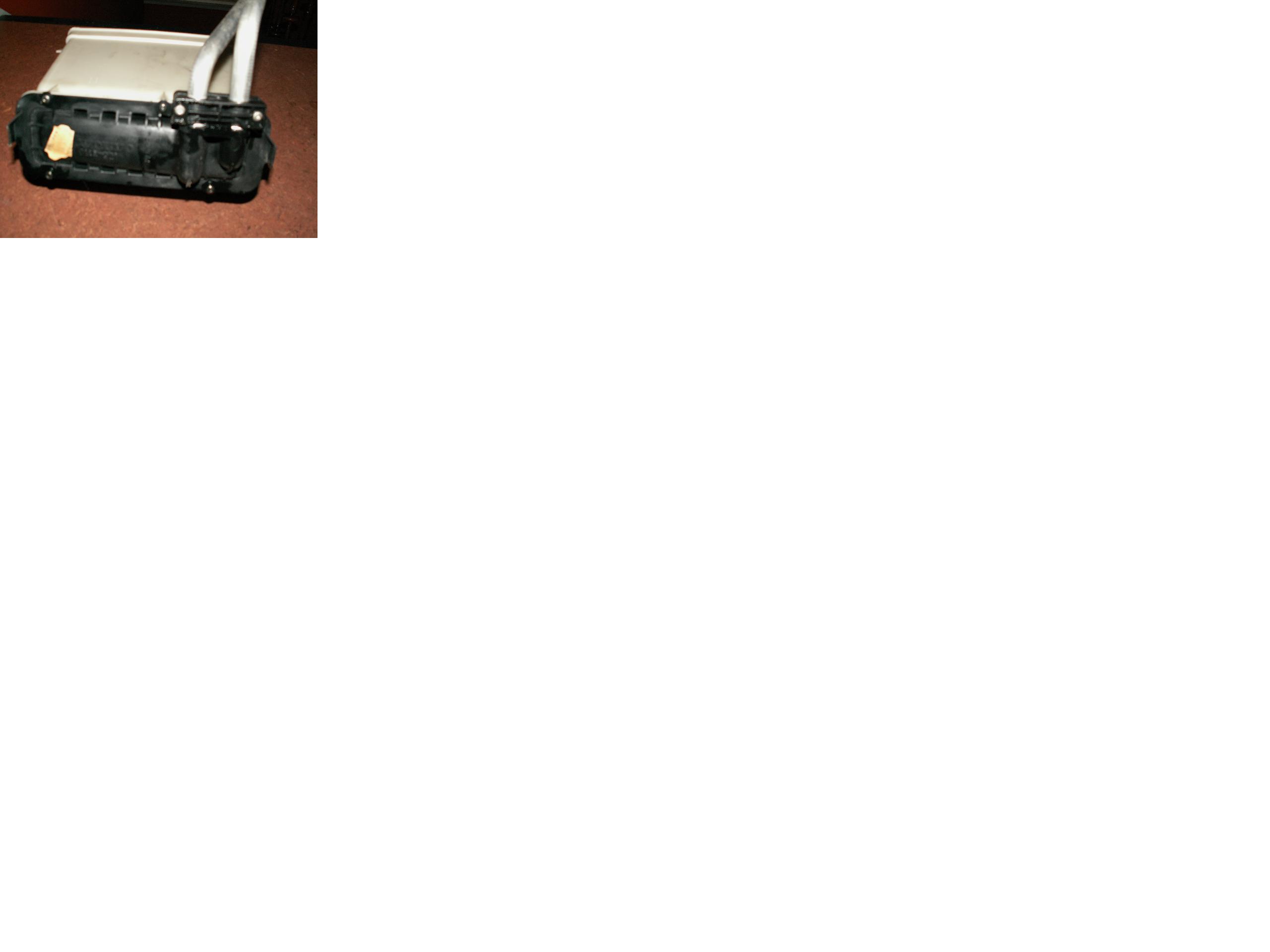

Indlægaf PBJensen » man nov 14, 2011 20:32 pm
Tak for tip, jeg har dog været igang og det er også lykkes mig at få varmelegemet ud. Det var nemt nok at løsne, men mine rør sidder monteret i et beslag som havde skruerne nedad, så dem kunne jeg ikke løsne, tog derfor rør og det hele med ud, det kunne kun lige akkurat kiles ud.
Jeg har muligvis et brugt på hånden, men passer de overens på de forskellige modeller ? Min er jo med aircon og turbo og tænkte at der måske var forskellige udgaver af varmelegeme på de forskellige modeller.
Foto af mit varmelegeme vedlagt.
MVH. Preben

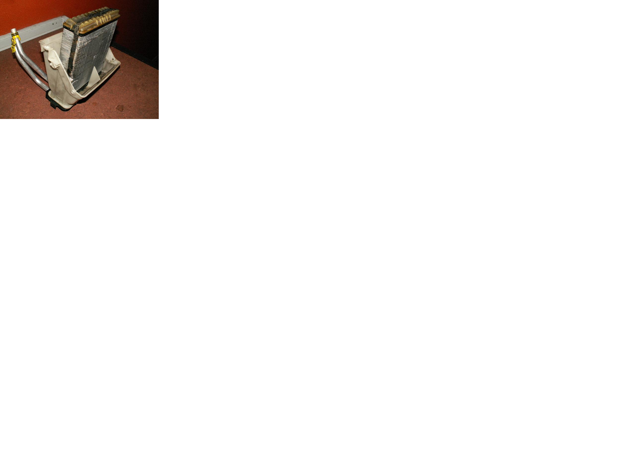

Indlægaf PBJensen » man nov 14, 2011 20:34 pm
Et til foto, hvor man kan se hvordan samling er monteret.

Indlægaf Pede66 » man nov 14, 2011 21:50 pm
Umidelbart ser det ud til der kun er en type, jeg har tjekket t5-r, t5 193 hk, og en almindelig GLT, alle samme type.
Men der er jo flere modeller.

Indlægaf SneakyCreep » man nov 14, 2011 22:12 pm
De er ens, fra 94 som jeg husker det.. , men simpelt findes der en vejledning hvordan huset skal modificeres hvis man har den tidligere model.
No big deal..
