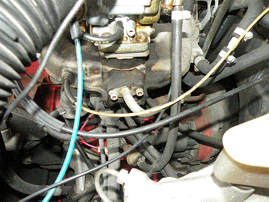

Flammefilter, eller krumtapudluftningsfilter.
Hvor sidder det på en B230K?
Har lokaliseret det på en B230A, men på B230K kan jeg ikke finde olieudskilleren.
Er der evt. en venlig sjæl der kan sætte en pil på vedhæftede billede?
B230K med Weber D34 karburator

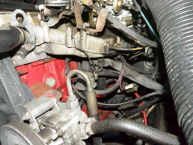

Et billede mere

Hej Volvox
Normalt sidder olieudskileren under indsugnings manifolden lige over starteren, mellem cylinder 3-4. Flamespæren sidder på den store slange der går fra olieudskileren til manifolden. På dit billed ser det ud som om at flammespærret er skiftet ud med et stykke hvidt plastik rør.

Indlægaf Volvox » tors feb 18, 2010 12:16 pm
Takker
Jeg fandt det. Flammefilteret sad der og var lige til at gå til når man gik tid det fra oven. Mellem indsugningsmanifolden omkring cyl. 3. På mig gamle B230A skulle man til fra undersiden.
