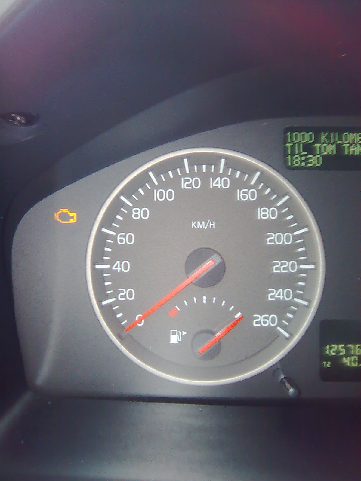

For nogen måneder siden begyndte én af lamperne i instrumentbrættet pludselig at lyse (se billede)
Jeg kiggede i manualen - der stod "kør til værksted". Det gjorde jeg ;) De målte og målte, testede og testede. Ingen fejl. Lampen blev slukket. Ingen problemer, sagde de. Kort tid efter gjorde den det igen. Samme procedure som sidst. Sådan har det stået på i flere måneder og min mekaniker mener efterhånde, at jeg må være ude efter noget andet, når jeg hele tiden kommer ned til ham.
For et par uger siden gik motoren så pludselig ud under motorvejskørsel. Til at starte med kørte den stadig, men der skete bare ikke noget ved tryk på speederen. Jeg fik trukket ind i nødsporet - og dér gik motoren så helt ud. Efter et stykke tid forsøgte jeg, om den kunne starte igen. Ingen problemer. Om aftenen skulle jeg en meget kort tur (< 2km). Samme skete. Ned på værkstedet med den næste morgen. De testede og testede. Alle 7 mekanikere tog en ½ times kørsel i den for at se, om de kunne fremprovokere fejlen. Det kunne de ikke. I denne uge lånte en kollega bilen - og det samme skete for ham 2 gange.
Hvad er der galt - og har de 2 ting overhovedet noget med hinanden at gøre :?:

Lige præcis den lampe der har vi også haft rigtig meget sjov ud af :roll: .
Jeg har fået at vide at den lampe kan komme af rigtig rigtig mange ting (men hovedsaglig blandingsforholdet mellem luft og benzin), så derfor er det også vigtigt at den der kigger på bilen har det rigtige værktøj, så hvis din mekaniker ikke har en "rigtig" volvo tester, så kør til en der har!. På vores brændte der en tændspole, den tester som mekanikeren har kunne ikke finde fejlen, men med en rigtig volvo tester viste den korrekt fejl med det samme.
Nu skriver du ikke noget om hvor gammel bilen er, men ud fra det du skriver, så kunne jeg godt fristes til at tro på en elektrisk gasspjæld. Grunden til alderen er at vi fik af vide på Volvo værkstedet at fra slut 2000 og frem til 2004 var de vidst ikke verdens bedste gasspjæld :? - sagt lidt diplomatisk :).

Efter søndag aften at gå ud midt i krydset på Hans Knudsens Plads (godt det ikke var torsdag eftermiddag), kørte jeg bilen til Bilia Nærum og efterlod den der.
De har nu ringet og sagt, at det var en (og her citeres) Brændstoftryksgiver, der skulle skiftes - og at der manglede 1½ liter olie (!!!), som er fyldt på.
Forhåbentlig er det nu enden på denne saga. Endnu engang tak for alle inputs.
