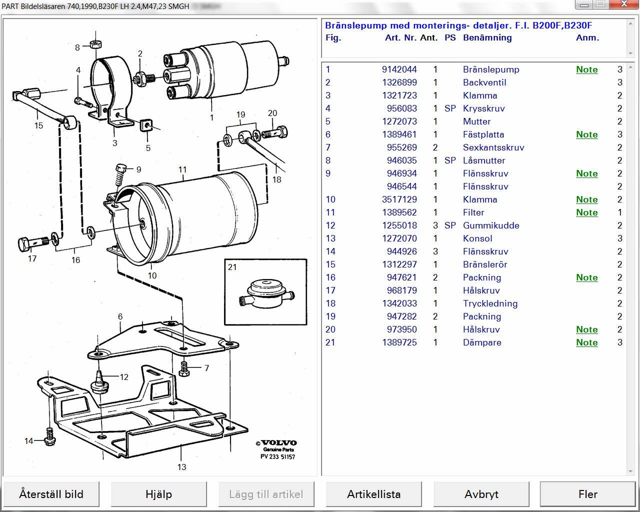

HA jeg fandt ud af at plus til benzinpumpen sad løst, så nu startede den uden problemer :D 8) 8) .
til gængæld var benzinrøret mellem pumpen og filteret utæt :cry: , og den fitting man skruer på filteret er helt tæret på oversiden, så er der nogle der ved hvor man kan købe sådan en, eller er jeg nød til at købe en ny pumpe for at få denne slange :?: :?:

Indlægaf Gyzz » tors sep 30, 2010 9:26 am
Nå nu lader det til at jeg endelig har fundet slangen (nummer 15 på billedet) hos spare-parts, så nu skal den bare lige hjem på dyret :D
