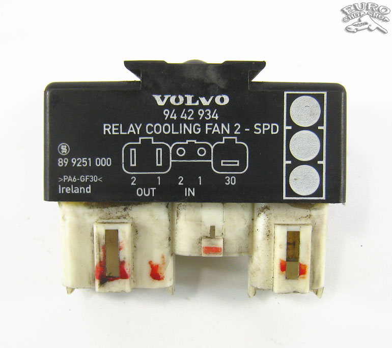

Indlægaf johnnylarsen » tors nov 04, 2010 13:11 pm
hejsa volvo snak.. har en fejlkode der hedder 5-1-4 som jeg kan forstå betyder Elkylfläkt, halvfart felaktig, og kan forstå det kan være det relæ jeg har billed af.. spørsmålet er bare. er der en måde jeg kan finde ud af om mit relæ fejler noget?? bilen kører a helvede til. sætter ud så snart jeg jeg giver lidt gas. andre forslag er osse meget velkommen. ps har skiftet benzin pumpe,benzin pumpe relæ, tændrør, men det har ikke hjulpet :(
