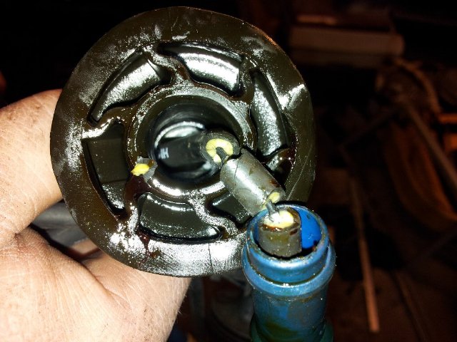

yep også tjek tændkablerne.
dette var fra en T5R som er ejet af en af volvosnaks medlemmer, han mente den havde mistet pusten der var så også en del andre ting
bad wire.jpg (65.62 KiB) Vist 7851 gange

Tændrør skiftet korrekte der sad bosch i hullerne :-) - og ja der er en umiddelbar ændring i preformens - tændled.. ser ok ud men nye er bestilt !
