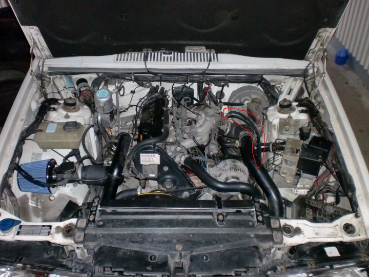

Mine forældres 940 ville ikke længere starte, efter et hurtigt kig i motorummet kan jeg se det er en slage der er mørnet og flækket.
Det var desværre ikke hjemme hos dem, så har ikke en haynes i nærheden.
Kan i hurtigt fortælle mig, hvad det er jeg kigger på: (Billedet er fundet på nettet, kun for at identificere slangen)
På forhånd mange tak for hjælpen.

For mig ser det ud til det er vacuum et eller andet
det kan meget nemt være derfor
ud og købe 1/2meter slange monter og den køre igen

Det var også det jeg tænkte, da vi satte en finger på kørte meget dårligt, men den kørte da.
Jeg forsøger at få fat på noget slange.

Smut ned til den lokale reservedels pusher og køb det. Og når du nu er igang så køb 5 meter varcuumslange, for så kan du skifte alle slagerne.
Skiftede dem selv på min bil, og fandt mange steder hvor de var dårlige. Jeg sluttede af med at tage strømmen fra bilen natten over, så motorstyringen blev resat. Det gav efterfølgende en roligere tomgang.

Janus skrev:Smut ned til den lokale reservedels pusher og køb det. Og når du nu er igang så køb 5 meter varcuumslange, for så kan du skifte alle slagerne.
Hvilke slager bør jeg ellers få skiftet?
Jeg kan forestille mig at den slange som løber langs den flækkede, men hvilke andre, eller er det bare den du tænker på?

Alle Varcuum slangerne.
Altså de slanger der har samme tykkelse som den der er flækket.
Det går en ned til turboen en til benzintryksregulatoren osv. kan ikke huske hvor de går hen allesammen.

Nu ikke bare købe en vakkumslange
Da den et udstyret med turbo er det ikke altid at der er vakkum.
Jeg vlle foreslå en tur til volvo så er du sikker på at slangen er af den rigtige kvalitet.

Nå slangen var ikke synderen, slangen blev fikset og motoren ville stadig ikke køre.
De få gange vi fik liv i den og fik den op i omdrejninger kørte den nogenlunde, men så snart vi nærmede os tomgang, så gik den død.
Den ville ikke rigtig tage gas og var svær at få op i omdrejninger.
Lige pt. er benzinfilter og benzinpumpe under mistanke.
Den er nu kørt ud til familiens mekaniker, så han kan forhåbentlig få liv i den i løbet af imorgen.

start med at flå det luftfilter af og smid det i skraldespanden. så renser du luftmængdemåleren og sætter det originale luftfilter på. lmm tager skade af den oliefilm som der er i den type luftfiltere (kn osv.)

Billedet er ikke af mine forældres bil, det burde jeg måske have skrevet. (Retter med det samme)
Det var et der er fundet på nettet.
Deres volvo har volvos eget luftfilter.

Ok. Så er det ikke der fejlen ligger.
Prøv lige at checke de 2 stik som sidder på bagsiden af motoren. Dem der har følere som går ned igennem koblingsskjoldet. De sidder i toppen af koblingsskjoldet.

Benzinpumpen i tanken er afgået ved døden.
Så ny bliver bestilt og så håber vi på det er det.

Nå så kom den lille volvo endelig til at køre igen.
Vi bestilte en benzinpumpe, som desværre var defekt ved levering og derfor den lange ventetid.
Men langt som længe så kører vi igen.
Der var både, benzinpumpe og relæet til pumpen. Samtidig blev det opdaget at rotordækselet også skulle skiftes.
