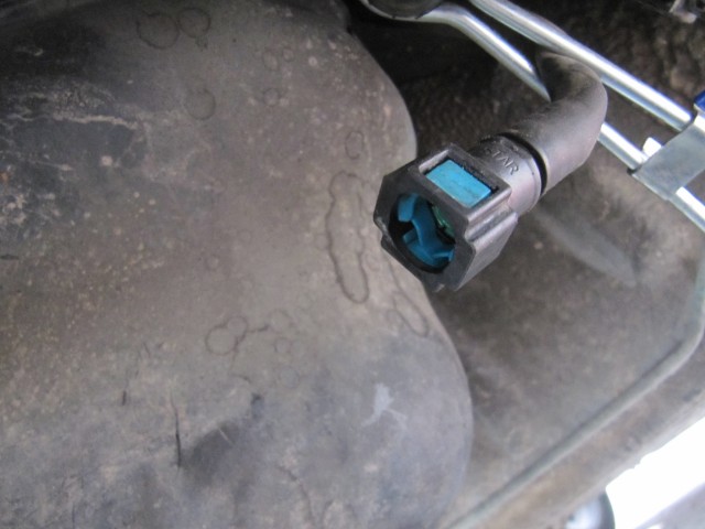

Så fik jeg vist bidt over en større mundfuld end godt er :(
Jeg skulle skifte benzinfilter (der er lidt huggende motorgang engang imellem, og det så ud til at det er længe siden det blev skiftet)
Det gik rimelig nemt med hele operationen. Jeg samlede i modsatte rækkefølge som jeg havde skilt ad, og til slut satte jeg tænding på for at pumpen skulle sætte tryk på så jeg kunne se om det var tæt. Ingen dryp eller noget.
Katastrofen indtrådte da jeg lige skulle dobbeltchecke at slangerne nu også sad helt fast. Det viste sig desværre at jeg kan hive slangerne af med håndkraft selvom den lille clips på slangen har sagt "klik" og skidtet umiddelbart er tæt. Clipsene (de lyseblå på billedet) har tilsyneladende haft bedre tider
Jeg tør selvfølgelig ikke køre med bilen før jeg er sikker på at alt er som det skal være
Spørgsmålene er så:
1) Man skal da ikke kunne trække slangerne af filteret vel ?
2)Kan man få nye clips i løs vægt ? (det ville næsten være FOR nemt/heldigt) eller hedder det helt nye slanger ? :cry:

Et bensinfilter har en krave som klipsen skal ned over
Jeg købte en gang et uorginalt filter de har ikke den krave og da jeg startede op var der ingen problemer men efter kort til hoppede klipsen af og så var det slut.
Kunne så bruge det gamle filter til jeg fik fat i det rigtige.
Du kunne fjerne klipsen og sætte slangen fast med et spændebåmd. Nødløsning.

vis den er til at afmontere og det ikk er en plast slange inden under gumme slange så har jeg de der lyn koplinger iløs vægt

Filteret er "originalt" men fabrikeret af Bosch :) Det HAR den omtalte krave og er 100% magen til det filter jeg pillede af (som iøvrigt var et Mahle)
Jeg har idag været på ryggen under bilen igen, og med omhyggelighed, et par skruetrækkere, en spidstang, rigeligt med håndvarme (turde ikke varme med noget vildere) samt tid og tålmodighed lykkedes det mig at massere clipsene tilbage til ca. hvor de burde være.
Jeg har efterfølgende samlet det hele igen. Det giver et tydeligt klik når man sætter slangen på filteret og jeg kan se når der bliver sat benzintryk på at slangen bliver skudt lidt baglæns til clipsen stopper den. Bilen starter og begge samlinger er tørre og drypfri. Alt burde dermed være i fineste orden
MEN ...
Jeg ved sgu ikke helt om jeg stoler på de "hjemmerenoverede" gamle clips.
Dette er ikke et sted jeg ønsker at gå på kompromis
@gmt
Jeg vil meget gerne købe 2 af disse lynkoblinger hvis det er noget du sælger af
Eller du ved måske om det er til at få i reservedelsafdelingen hos Brdr. Olsen i Holbæk ? ... for så kan jeg jo også bare købe dem der
