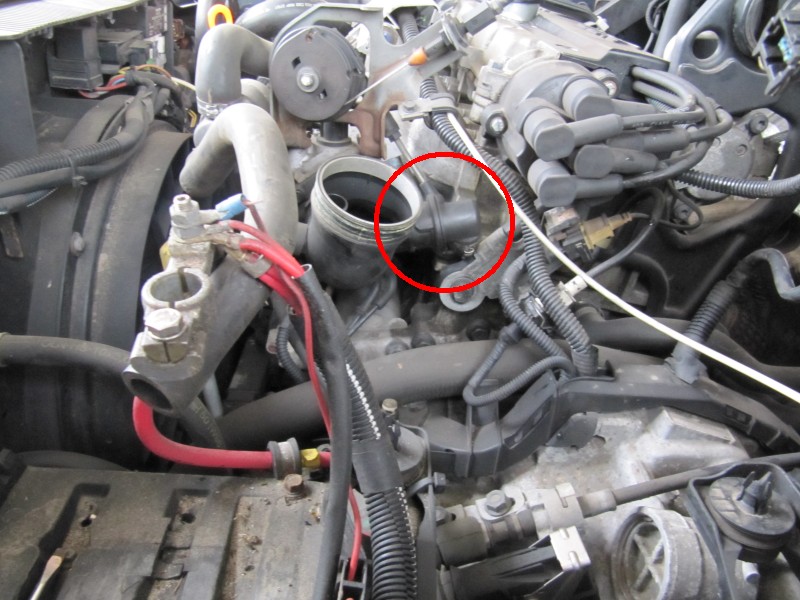

Indlægaf Peter_C » fre apr 26, 2013 17:50 pm
Så fik jeg rengjort og renset.
Jeg blev anbefalet at prøve at rense "den lille dåse under strømfordeleren" (se billede www.pc8.dk/billeder-volvo/Img_2111-2.jpg ) inden jeg begav mig ud i at bruge tid og penge på en hel krumtaphusudluftningsudskiftning
Den var som ventet fuld af snask og ligeledes var spjældet og rørstumpen lige foran dette.
Alt blev rengjort og efterfølgende prøvede jeg at sætte trykluft på oliepåfyldningshullet. Der var tydelig gennemgang.
Spørgsmålet er nu:
Der kommer stadig lidt hvid røg/damp op ad oliepindshullet hvis man checker med varm motor.
Det er ikke meget, men man er dog ikke i tvivl.
Skal (må) der det ?
Re: 1997 S70 - Oliedrypperi fra motor/gearkasse samling
Indlægaf chrjen » fre apr 26, 2013 17:53 pm
Hej Peter.
Det er næsten uundgåeligt, bare der ikke er tryk på systemet.
Det du beskriver nu er nærmest dampe.
Indlægaf chrjen » fre apr 26, 2013 20:58 pm
Det der ser fint ud.
Du kan med det rigtige værktøj (manometer) måle trykket i røret.
