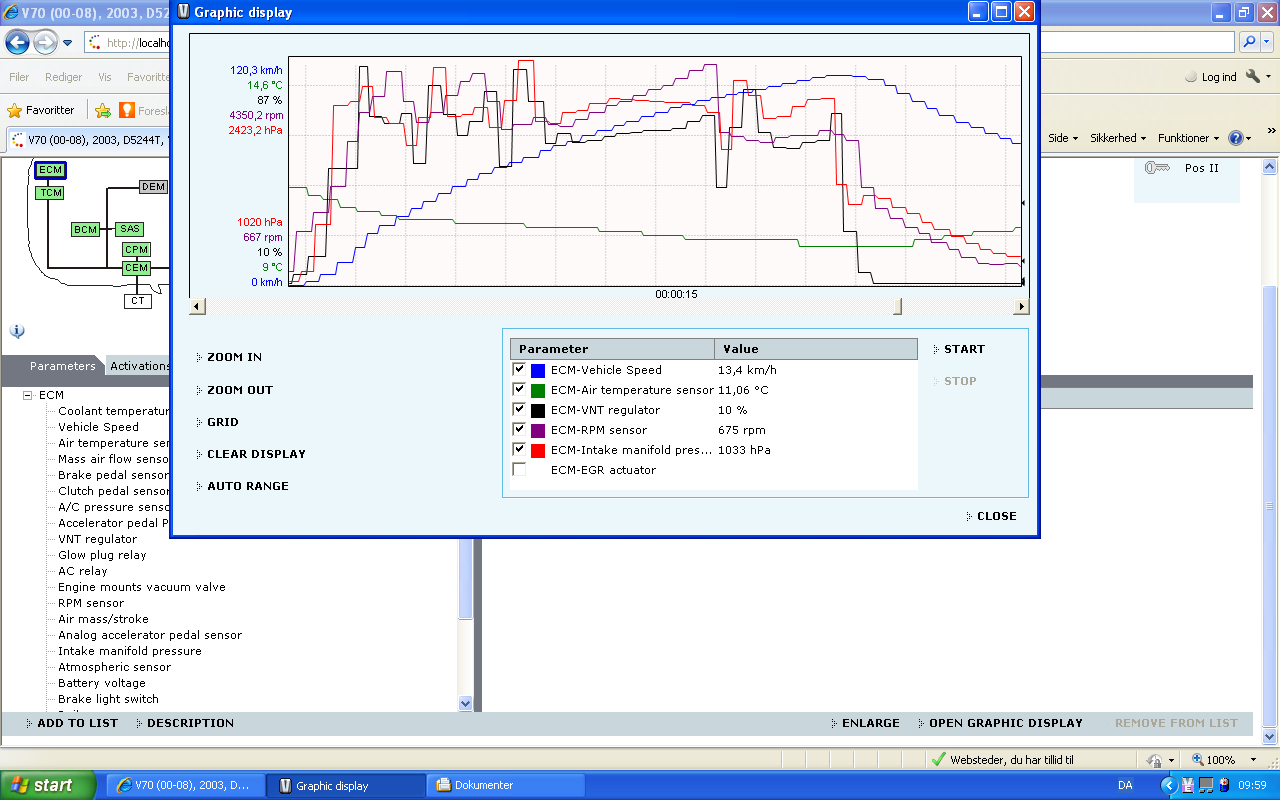

Indlægaf enggaard » fre nov 11, 2011 11:10 am
og test kørsel i dag. med gemmen varm motor ingen problemer.
ingen fejl
ingen fejl.png (110.34 KiB) Vist 4473 gange

Indlægaf enggaard » søn nov 13, 2011 18:46 pm
hmm måske. har mere en lumsk ide om at det er regulering der sætter sig nede på turboen. når det er den laver fejelen kan man høre den laver enormt ladetryg heletiden.
den ene gang jeg fik fejelen på vida var et tryg på 2541.5 hPa. ved 2110 Rpm.
