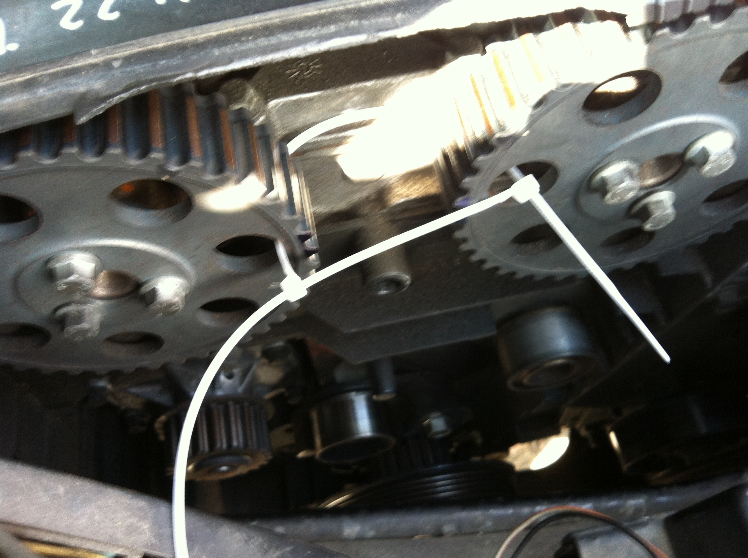

Det var forholdsvis nemt at gå til. Havde kun lidt problemer med, at montere den nye rem. Der skulle presses til for, at få den over det sidste tandhjul! :oops: Samt at min moment nøgle var for stor til, at kunne komme til at stramme boltene til remstrammeren, så det blev på "gefühl" :roll:
Jeg havde markeret tandhjulene med tush og gav begge hjul en strips imellem hinanden - så kunne det ikke gå helt galt! :D
Jeg fulgte også denne guide: http://www.happywrenching.com/volvo/850 ... ement.html
Fik dog kun skiftet selve tandremmen samt det utætte remstrammer-stempel.
