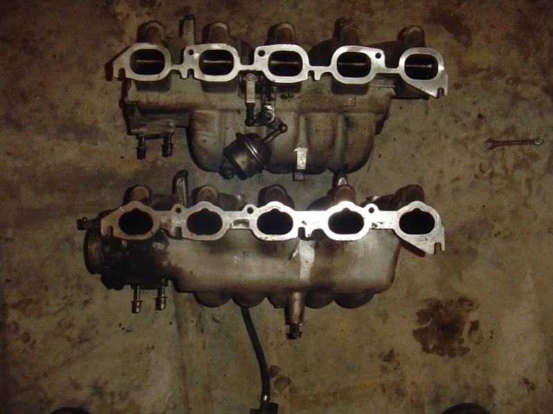

har en volvo 850 2.5 20v har skiftet motoren da 3ventiler var gået.. købte en brugt motor ved en hugger med samme motor kode:b5254s men åbenbart en nyrre model med mindre indsugning og andre ting.
Min gamle indsugning har en slags ventil med et spjæld indbykket i indsugnings manifolden, og den nye var mindre og uden spjæld.
I min gamle dysebro var der en trykregulerings ventil med tilbageløb. i den nye var der mindre mindre dyser og uden tilbageløb.
jeg har så skiftet dysebroen og dyser for at få tilbageløb på igen, da bilen kørte med det før.
Motoren kan starte og går fint i tomgang, den klapper fra nogle ventiler måske pga. forkert olie? men lyder ikke slemt.
kørte en tur i den og kørte fint men lidt gas, men når man træder pedalen i bund vil den ikke rigtig tage imod gassen. kan høre den suger luft fra et sted mellem gasspjælet og luftfilteret.

Indlægaf VolvoSport » tors jan 30, 2014 13:37 pm
Har aldrig set en B5254 uden det ekstra spjæld i indsugningen.
Er du helt sikker på, at det er en 20-ventilet motor den "nye" og ikke en forklædt 10-ventilet?
Mvh Christian

Indlægaf 850Ejern » tors jan 30, 2014 13:42 pm
ja det er også en 20v
