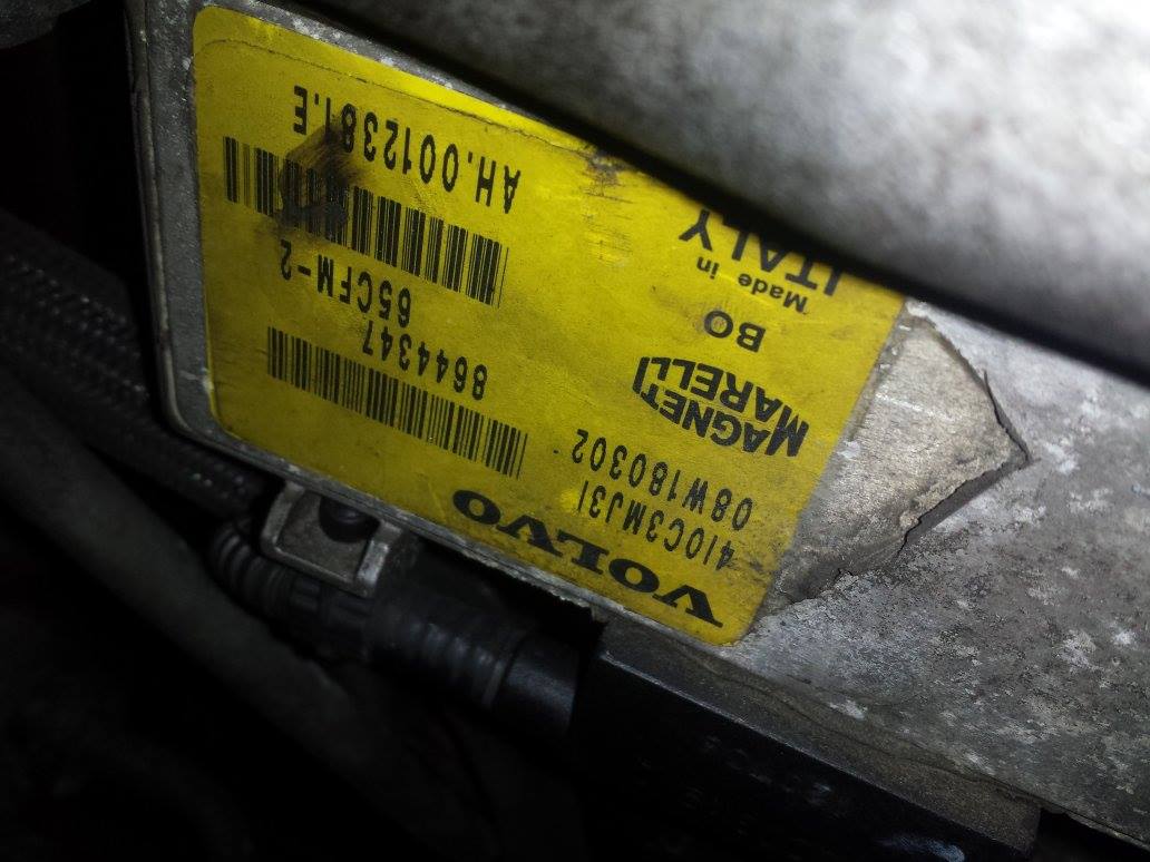

Goddag!
Bilen har i en uges tid kørt dårligt, regnede det for fugt eller lign, men en tester smed 3 fejl på gasspjældet, så nu skal det skiftes
( Hvilket jo er umuligt at komme til på T6´erne!!!)
Men... Har fået en pris på en helt ny til ca. 4000+indkodning hos Volvo ( uden montering )
Og har hørt man kan finde en brugt ( som dog skal være af samme type ) men det ikke altid det kan kodes.. er dette rigtigt?
Sidst... Denne side siger de kan renovere den uden man skal have den programmeret igen for ca. 200 Euro og så skal man selv sende osv.
Hvad er at foretrække? - har vedhæftet billede af den som sidder på bilen, kan det passe det er numrene ude til venstre ( ja ved godt det vender forkert :D ) som skal være identiske hvis man skifter til anden?
På forhand tak! Ps.. Det er en S80 T6 fra 1999/2000
Mvh Theis :)

Jeg fik fat i et renoveret gasspjæld og det holdt ikke ret længe.
Hvis du finder et brugt så ved man ikke hvor længe det holder.
Jeg måtte Volvo og købe et ombytter med tilhørende software. Jeg skiftede selv gasspjældet, ja det var lidt bøvl at komme til men ikke umuligt. Da jeg var færdig måtte Falck hente bilen og kører den til Volvo for at få en software.
Det koster lidt, men det er prisen for at køre Volvo.

de er bare slidebanen som ikke duer længere , ved skift erstattes dem med trådløse ... så vis den ikke holder efter reperaturen , bliver den ikke skiftet ...
http://cgi.ebay.de/ws/eBayISAPI.dll?Vie ... 1093064492
det er delen som bliver brugt på alle firmaer som renoverer...

Balder skrev:de er bare slidebanen som ikke duer længere , ved skift erstattes dem med trådløse ... så vis den ikke holder efter reperaturen , bliver den ikke skiftet ...
Se det lyder lovende! Har du noget erfaring med dette skift? Er noget man selv kan give sig i kast med og virker det?
Jeg får fejl på Gasspjældposition uplausibel og komponent gasspjæld. Spørgsmålet om det er mere eller om det "kun" er slidbanerne som her.

Det er KUN slidebaner , ingen tvivl på det. Har ikke selv rodet med dette fordi jeg kører ikke med den slags spjæld... Men har en ven hos Aitin , en af de firma som renoverer...
Og husk at du vist skal bruge to stk...

Kun et stk:
This is an Contactless improved version.
One sensor has two angle detecting chips, therefore only one TPS cap needs to be replaced, and NOT two!
it is equipped with modern hall detecting chips, and work on the principle off detecting the exact position from a magnetic field, and are programmed to convert this into an * signal. This principle guarantees high accuracy, and a stable signal for a lifetime, as there is no wear anymore.
