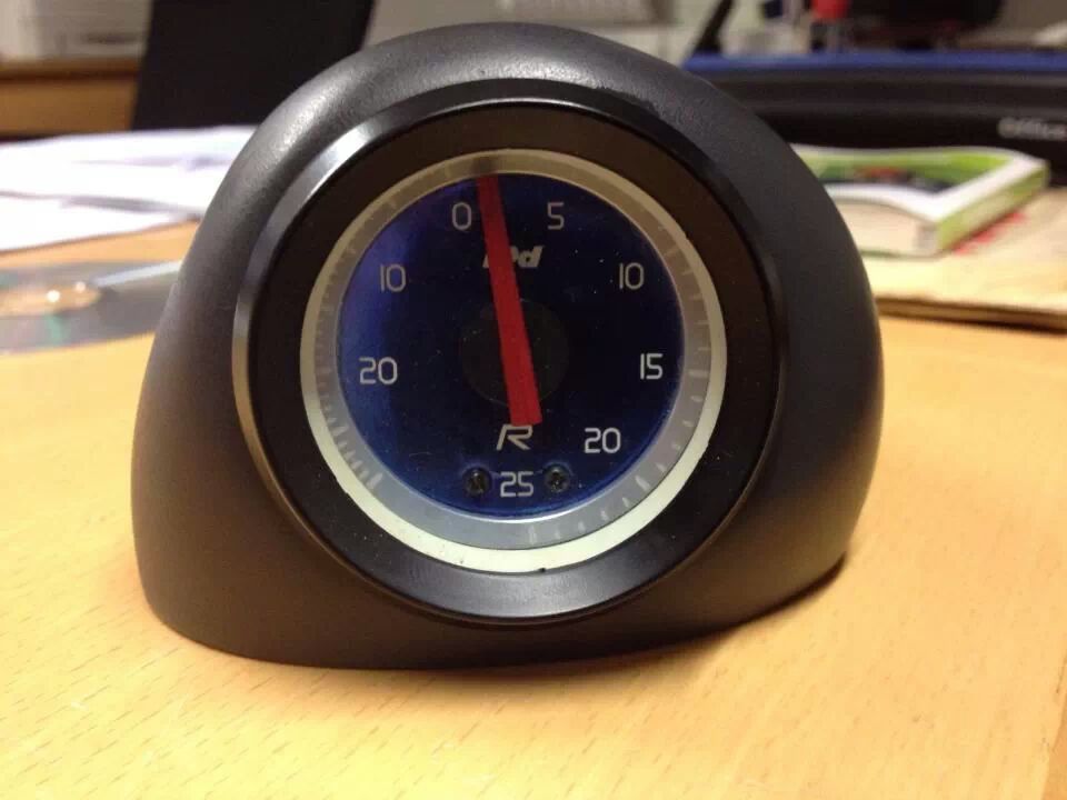

Indlægaf Klågem » tors feb 20, 2014 22:35 pm
Tænkte om det var noget du kunne bruge
https://m.facebook.com/groups/134656776 ... 1502749313

Indlægaf PeterFrost » tors feb 20, 2014 22:44 pm
Kan desværre ikke se det, er sikkert ikke medlem af gruppen, hvad er det ? :)

Indlægaf Klågem » tors feb 20, 2014 22:47 pm
2 sek.
Re: Bølgende acceleration 855R
Indlægaf Klågem » tors feb 20, 2014 22:51 pm
Pris 500
Indlægaf PeterFrost » tors feb 20, 2014 22:53 pm
Arh, ja... det meget lækkert, men jeg tænker jeg på et tidspunkt skal ha en AFR måler i, så finder nok noget der matcher, men tak :)
Peter F.
PeterFrost
Indlæg: 411
Geografisk sted: Søborg
Indlægaf Klågem » tors feb 20, 2014 22:59 pm
Helt ok.
Jeg tænkte bare på dig og din bil da jeg så det.
