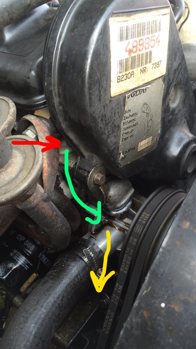

Jeg er lige blevet den glade ejer af en Volvo 245 fra 85 der har gået 130.000km
Men...den spilder olie...først troede jeg det var den øverste pakning (toppakning?) den der sidder under der skjold hvor man fylder olie på.
Men det tror jeg ikke det er alligevel..på oliepinden viser den der er for meget olie på...ca 5-7 mm over det "tilladte" max markeringen. Så var min tanke om det kan komme fra et slidt leje i den aksel der går ud til tandremmen (den overliggende knastaksel?) så olien kommer med ud den vej.. Det er kun når den bliver varm det kan ses.
Håber i kan hjælpe..
Mvh Jonas
Hvor olien udspringer fra(rød) og så løber ned og bliver spredt af bla. Blæseren

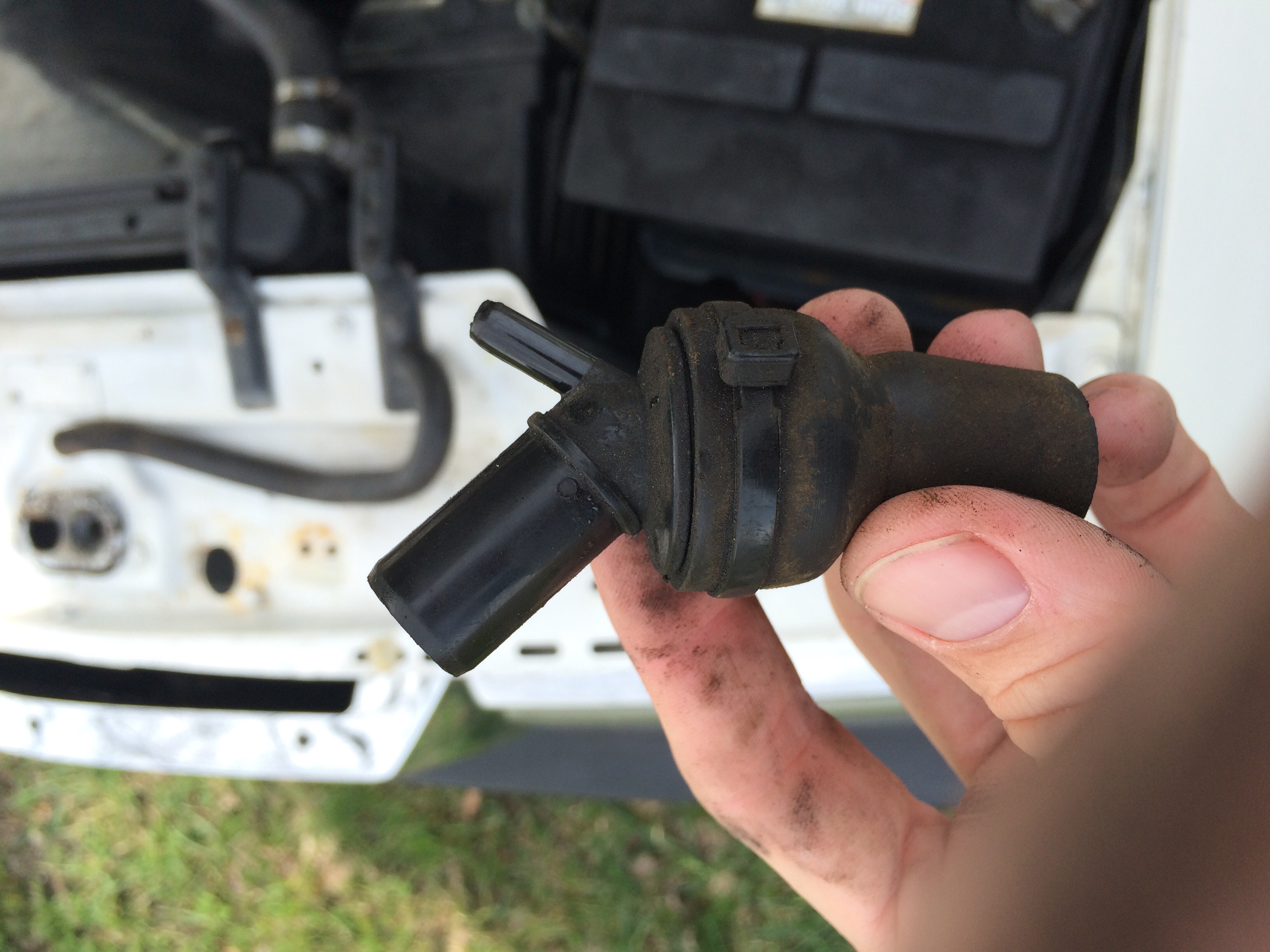

Først og fremmest bør du kontrollere at oliefælden i krumtap udluftningen ikke er tilstoppet. Det har det en tendens til. Det er en ret almindelig årsag til at motor lækker olie. Filteret er enten af metal eller plastic og er ca samme diameter som en 2-krone. Det sidder under indsugningsmanifolden i en slangetilslutning på en sort plastic boks.

Men har haft det af og pustet i det, og der var helt fin gennemstrømning..men der var sådan noget lyst snask i slangen der førte ned til den..er det normalt?
Den lille slange der sad ned til filterboksen var der sug i, og hvis man holdt fingeren for hullet ned til motorblokken byggede den tryk op( ikke meget men bare en smule)
Men det var altså ikke det der var problemet :-/
Snask i rør
Der hvor filteret sidder?!
