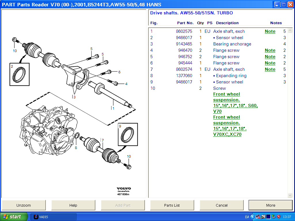

ok umiddelbart skal forakslerne jo ikke kunne skille ad, og der er låsering inde i gearkassen, det tror jeg nu også der er ved de andre samlinger, det er jo i princippet en unit, men man kan godt få et skf led til det yderste så det er da noget man skiller ad og skifter på, jeg er ikke helt klar på hvor det er din går fra hinanden, men hvis der er en låsering ville jeg prøve at få en ny, eller måske kan du få den ud og bukke den lidt mere sammen, den jeg havde bøvl med i højre side sad i hullet og skulle så klikke i rillen på akslen når den kom i, det var ret tricky at få åbnet da jeg skulle ha den gamle af, der er en åbning så man skulle kunne trykke enderne ud så ringen gav slip, det endte med at jeg fandt en skruetrækker ca 11 mm bred som jeg spidsede lidt så den kunne gå ind og presse låseringens ender fra hinanden så det kom ud, hvis låseringen er for slap kan den sikkert godt gå af når der er træk på den.
i VADIS programmet er akslerne vist som komplette units, og det er vist også det man kan købe hos Volvo.
