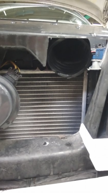

Plast klods på spjæld i spjældhuset er slebet ned til 2-3 mm.
Forvarmerslange er afmonteret og spjæld i luftfilter er lukket så kun kold luft kommer ind.
Større luftindsugningsslange 76 mm til luftfilter er monteret.
Alt dette giver mere og koldere luft ind og jeg mener at kunne mærke det.
Så skal der bare mere benzin ind.
Kan se at der standard sidder 200 cc dyser i den.
Har læst at 5 cc giver 1 hk. Altså 200 cc : 5 cc = 40 hk x 5 dyser = 200 hk. Standard dyser kan altså max leverer 200 hk.
Det er jo det jeg ligger på og er det så derfor chipboks ikke giver flere hk ?
Burde større dyser så give mere effekt ?

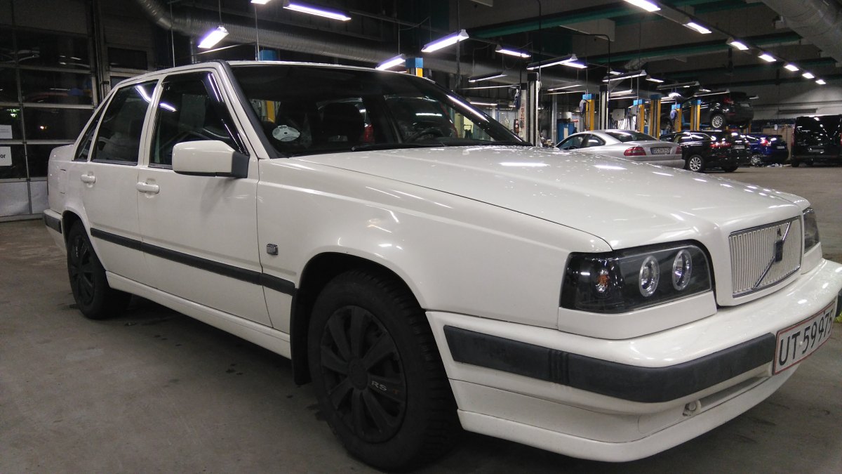

2 billeder af ny indsugningsslange og 1 billed af nye hvide h.tag fra S70 monteret
slange 1.JPG (53.08 KiB) Vist 12505 gange
hvid glt.JPG (137.48 KiB) Vist 12356 gange
slange 2.JPG (65.13 KiB) Vist 12556 gange
