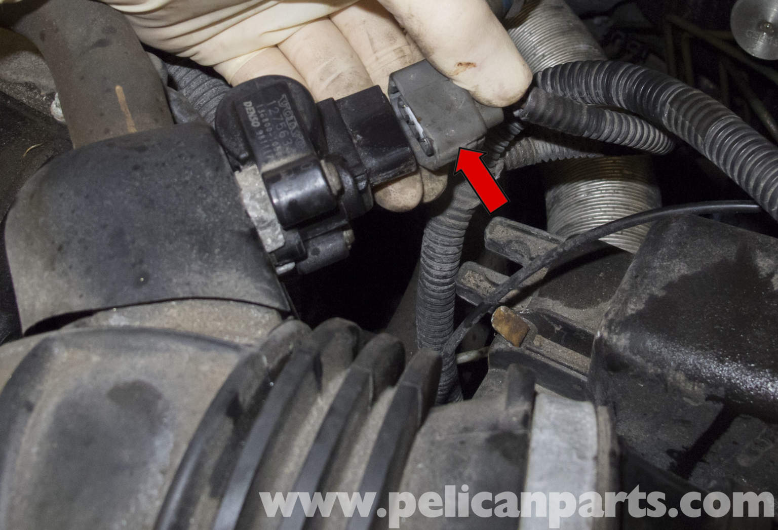

Jeg har renser Maf-sensoren ved at sprøjte en gang motorrens og kontaktrens igennem, men der sidder en også en føler/sensor midt på røret fra luftfilterkassen og til gasspjæld, den har jeg ikke haft kigget på da den sidder med 5 kant torx, der skal jeg lige have skaffet en bits først, ved du hvad det er for en føler/sensor :)

Ifølge google er det en Knastaksel sensor der sidder midt på røret, så blev man det klogere :D :D Maf,en sidder helt oppe på luftfilterkassen. jeg giver den nye originale tændrør og renser Maf igen med kontaktrens :) Vil man mon kunne se nogle fejlkoder på dette her på en Vida? og er der noget der evt. skal nulstilles med en Vida... Ja det er mange spørgsmål jeg kan finde på :mrgreen: :D
