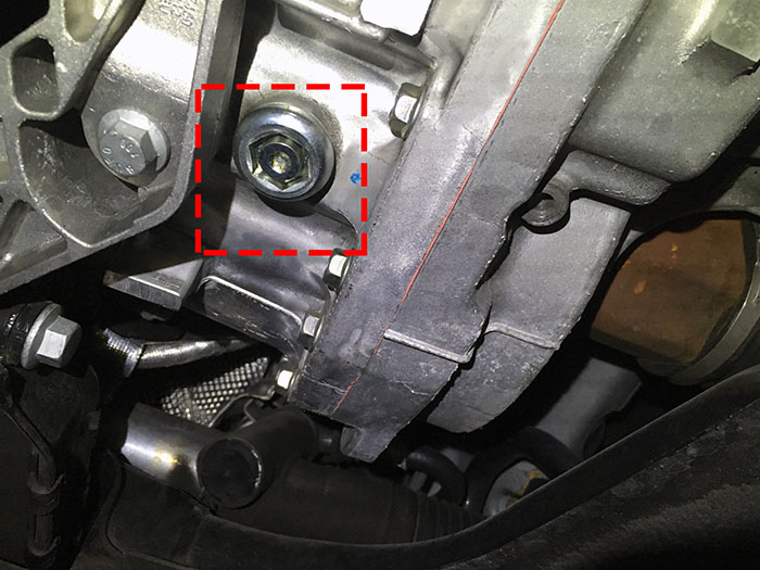

Jeg skal lige kontroller oliestanden på min TF80-SC gearkasse. Jeg kan læse at man skal tage niveau proppen ud og drypper det ud er den ok. Det kan jeg læse i VIDA også at temperaturen på olien skal være over 50 grader.
Men hvor h.... Sidder den niveau prop. Man har jo ikke ofret en pejlepind på den model.

Nedenunder gearkassen sidder en torx skrue oppe i en 6 kant.
Torxskruen er til at måle. Og hvis du skruer sekskantbolten ud. Så er det faktisk bundproppen.
Re: Kontrol af oliestanden i automat gearkasse TF80SC
Indlægaf Klågem » tirs aug 22, 2017 19:24 pm
Køb en ny Torxskrue(prop) inden du går igang.
Den skal tit løsnes med en mejsel (slå på siden)

I min verden vil en niveau prop side oppe på siden, men med torkstop i den sekskantet bundprop giver mening.
De tegninger jeg ser på vida kunne jeg ikke få til at hænge sammen.
Tak for informationen. Jeg har planer om en skyldning af gearkassen i løbet af de næste 14 dage.
Jeg smutter til Volvo og får en ny prop før jeg går igang.
