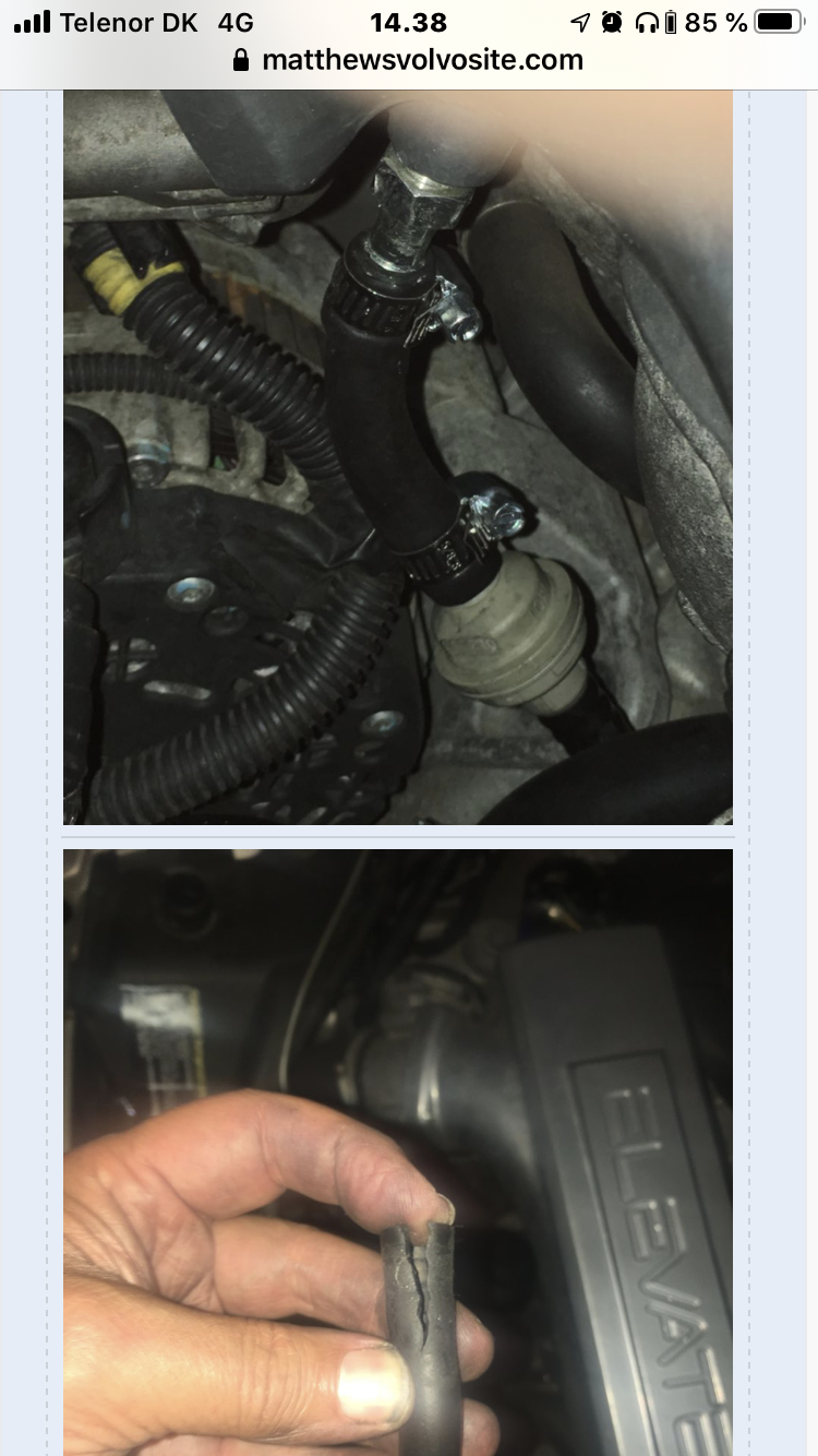

Har du evt læst denne og checket de slanger på billedet?
https://www.matthewsvolvosite.com/forum ... hp?t=82800
Check evt også om boltene på udstødningsmanifold er løse.
Har du evt prøvet at få koden ud via den “indbyggede” kodelæser?
http://mr-fix.info/volvo-hidden-menu-dtc-check/

Indlægaf Kingo » fre jan 10, 2020 15:42 pm
Prøver at vedhæfte billede fra Matthews

Problemer løst.
Den slange er skiftet, den var meget dårlig. Det løste også problemet med
fejlkoden P2187.
