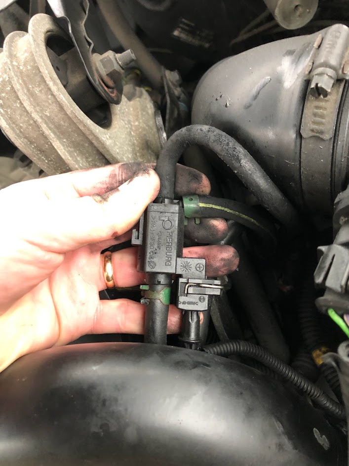

Tak for jeres svar.. Jeg fandt TCV ventilen - den sad løst ved siden af luftfilteret så den er nem at skifte.
Slangerne ser meget brugte ud - ved I hvor man kan få nye slanger ?
TCV ventil

Indlægaf jimDK » man jan 31, 2022 16:00 pm
det ligner fuldstændig den jeg havde på S80eren, (2.4T) og samme placering
jeg vil tro Biltema har noget der passer i diameter, eksempel (ved ikke om ø 4 mm er korrekt).
https://www.biltema.dk/bil---mc/bilrese ... 0REALw_wcB

Re: V70 99 2.4T Turbo overboost
Indlægaf JesperSP » søn feb 20, 2022 21:03 pm
Så fik jeg skiftet TCV på slæden. Nu kommer der boost på igen :D
Der var lidt problemer med at finde den rigtige ventil. Der stod 7.22240.05 på den oprindelige de.
Websiden hvor jeg købte sagde at en 7.22240.09 passede til min bil.
Men efter bestillingen, skrev de en mail om at det var 7.22240.13 der var kompatibel med min bil?!?!
Det endte med at jeg købte 7.22240.13, og den passer åbenbart.
Beslaget på den gamleventil var knækket af, så den sad løst i maskinen. Er der nogen der ved hvor den kan sættes fast ?
