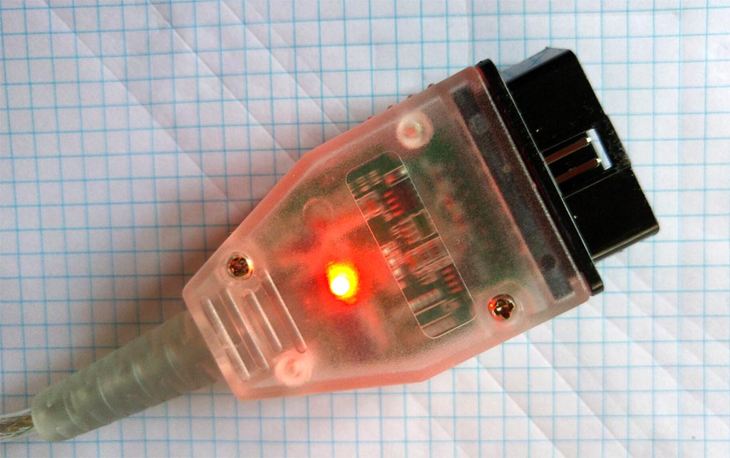

Jeg har på ebay købt et Mongoose MFT Volvo DICE MVCI kabel og har installeret både VADIS og VIDA 2010 som fulgte med samt MVCI drivere.
Nu skal jeg bare få det til at virke :(
I VIDA som kan starte, laver den den åbenbart kendte fejl med at man ikke kan skrive i login-feltet og det er vist noget med at man skal patche VIDA osv. Men men - Jeg må nærlæse de små manualer og håbe på at Google stadig er min ven :)

Indlægaf MrJet » man dec 07, 2015 10:41 am
Mooseberg skrev:Hej Claus
Tvivler meget på at du får det til at virke!! Der skal en DICE til, har endnu ikke hørt om en kabel løsning der kan snakke med VIDA, men ok, software drivere kan måske emulere DICE, men tror det nu ikke. En anden ting er softwaren, Vida er Vadis' afløser og hvis du installere begge, så tror jeg heller ikke det er optimalt...
Men held og lukke med projektet, håber da for dig at du får det til at virke :)

Indlægaf Mooseberg » man dec 07, 2015 10:58 am
Hej Christian
Som du måske kan se på linket så er der tale om et kabel med 'indbygget elektronik' i stikket og ikke i en seperat boks som på de fleste dice løsninger
Prøver at slette VADIS og reinstallere VIDA fra en udgave med medfølgende patch. VAR forberedt på at det ville blive bøvlet :roll:
Da jeg nu om dage bruger en mac, er det en gammel udtjent laptop med XP SP3 og en VIDA 2010A jeg har prøvet hidtil

Indlægaf S.Bunzel » tors dec 10, 2015 11:13 am
Mooseberg skrev:Hej Christian
Hej Bjørn
Jeg tror ikke at du få den dims til at virke sammen med VIDA :?
Mvh Stig

Indlægaf Mooseberg » tors dec 10, 2015 11:41 am
Hej Stig
Tror du desværre har ret. Har haft VIDA 2010D, 2011 og 2012 installeret og patchet så jeg kunne logge ind lige som drivere til kablet også er lagt på - men desværre uden resultat.
Mongoose laver stadig disse kabler men nu i en 'pro' udgave og bemærkelsesværdigt nok ikke til Volvo. Sender det tilbage og benytter mig af smedens venlige tilbud. Så må jeg skaffe en klassisk VIDA boks hjem. Nogle der har link til en god 'kineser' ?!?
