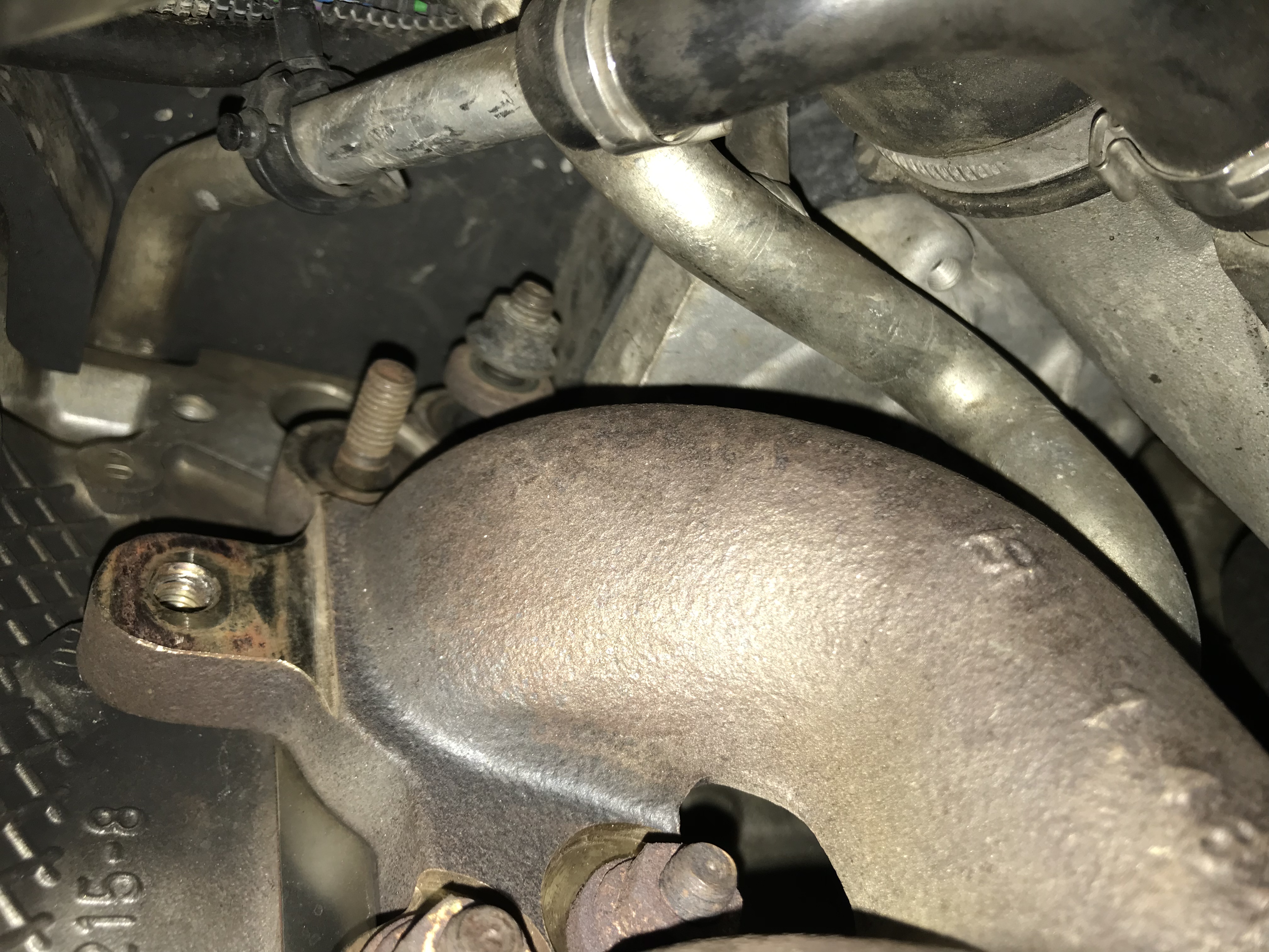

Jeg tillader mig at genoplive tråden, da mit problem er genopstået.
Der er gået ca. 1 år siden værkstedet skiftede pakningen ved udstødningsmanifolden og den hyler nu igen. De har tilsyneladende ikke spændt manifolden korrekt, da en bolt er faldet af - og den næste er godt på vej.
Jeg skal have skaffet en ny bolt og møtrik som minimum, men jeg er usikker på om jeg også skal skifte pakningen og de øvrige bolte nu jeg er ved det - for at overstå det en gang for alle.
Manifolden sidder med en gevindstang som skrues ind i motorblokken. Herpå monteres en afstandsskive og til slut en bolt.
Hvirdan får jeg sikret mig, at gevindstangen spændes tilstrækkeligt, og hvor meget moment skal bolten spændes med til slut - vida har ingen info om dette.
Jeg overvejer lidt at skifte alle gevindstængerne for en sikkerheds skyld, men er dog lidt bekymret for, om jeg 1) knalder gevindet i forsøget, eller at de knækker...
Hvad ville en klog og erfaren gøre? :-)

Re: Skrig fra motor ved opstart 2.5 T, 2008
Indlægaf S.Bunzel » tirs jan 29, 2019 18:19 pm
Hej Jesper
Den er lidt svær, men nye møtrikker til udstødnings manifolden plejer at være en smule ovale for at låse på gevind støttebolten.
Jeg ville prøve at tage ned til volvo og købe nye der, jeg har aldrig haft problemet med møtrikker fra volvo.
Mvh Stig

Indlægaf jesperf » tirs jan 29, 2019 22:37 pm
S.Bunzel skrev:Hej Jesper
Mvh Stig
Hej Stig
Tak for input.
Jeg har bestilt møtriker, skiver og et par enkelte gevindstykker for at være på den sikre side - alt originalt fra Volvo.
Det må være noget med forsigtig tilspænding til ca. 15-25 NM som jeg har læst mig til efterhånden og så spænde boltene lidt efter lidt ad flere omgange.
Forhåbentlig når jeg det sidst på ugen - delene er på vej fra skandix incl. diverse service dele til det årlige service.
Jeg giver en update - forhåbentlig en glædelig en, hvor lyden er væk og alle bolte er spændt uden at knække
Mvh. Jesper
