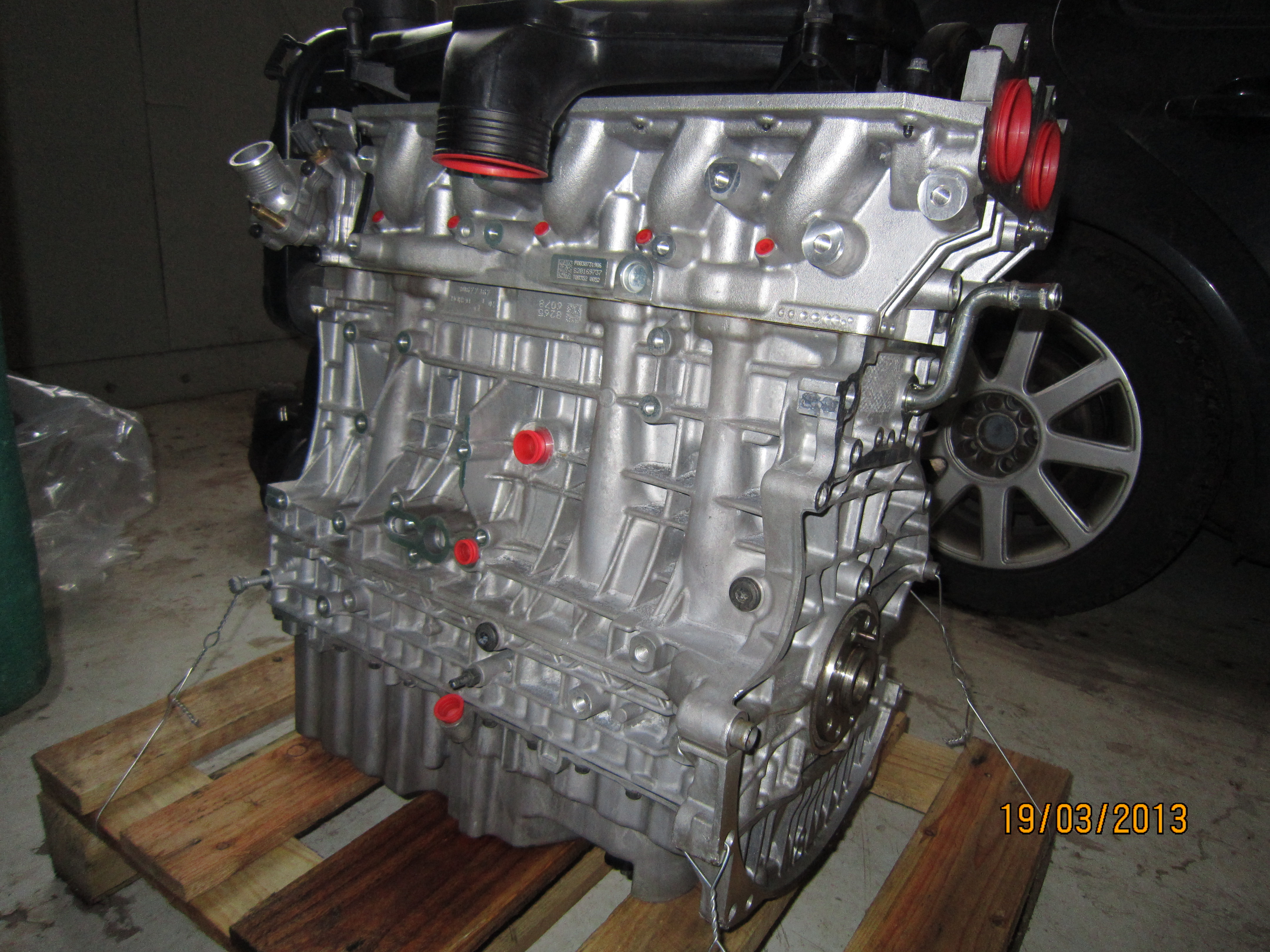

Indlægaf jimDK » tirs mar 19, 2013 19:48 pm

Indlægaf johqui » tirs mar 19, 2013 20:08 pm
Flot maskine

Indlægaf jimDK » tirs mar 19, 2013 20:25 pm
Ja, det hjælper da lidt på humøret.
