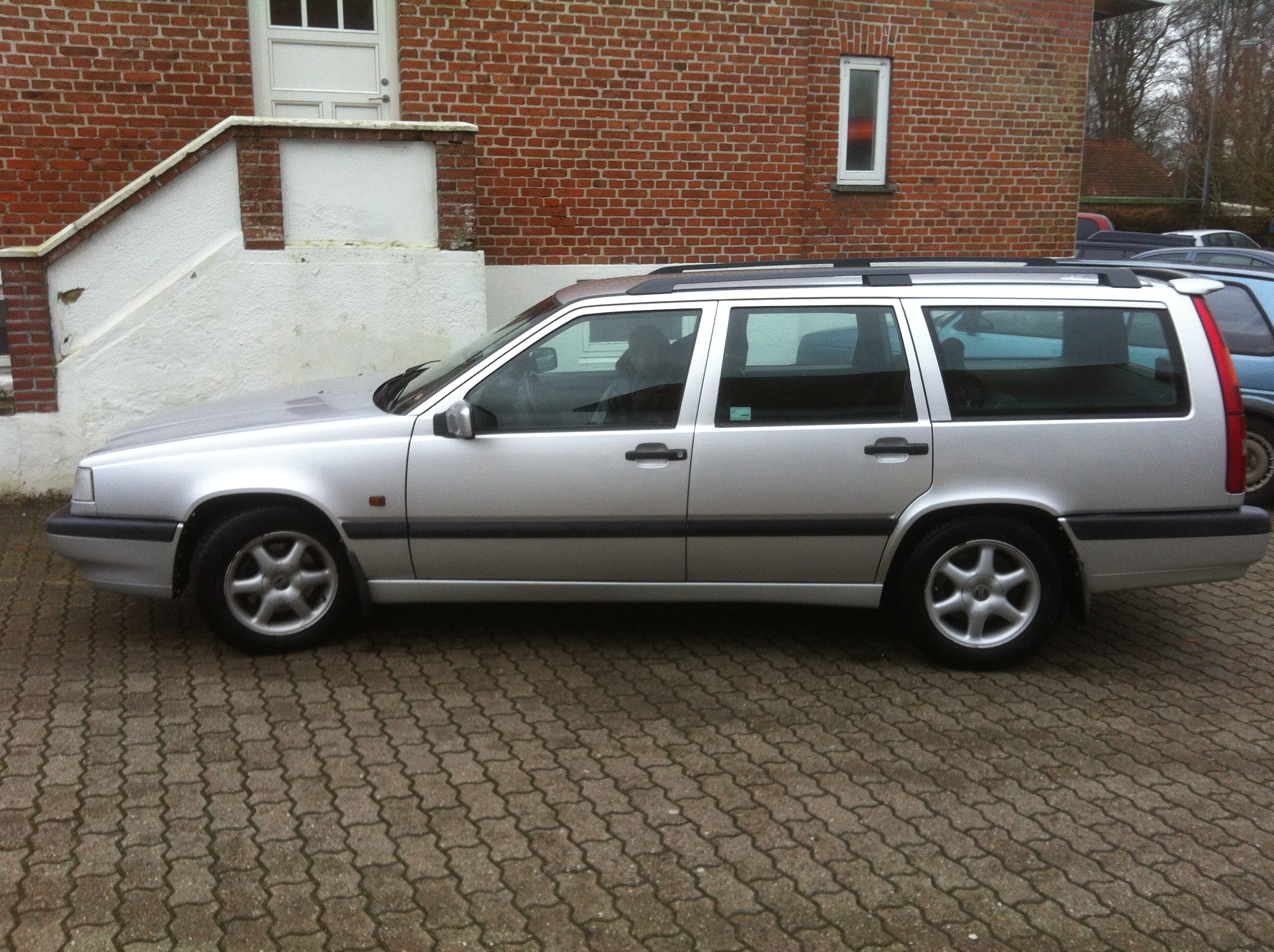

Og mht. til koder, så har jeg ikke valgt at bringe dem herinde fordi vi efter hver udlæsning har foretaget en justering eller et "indgreb" og nulstillet koden, kørt 30-40 kilometer, lampen lyser igen, men nu en ny fejlkode. Men hvis eller når den melder fejl igen, så skriver jeg den herinde og venter på svar inden min mekaniker får lov til at pille ved den eller den bliver bragt til Støvring.
Igen tak...
Her er vognen
