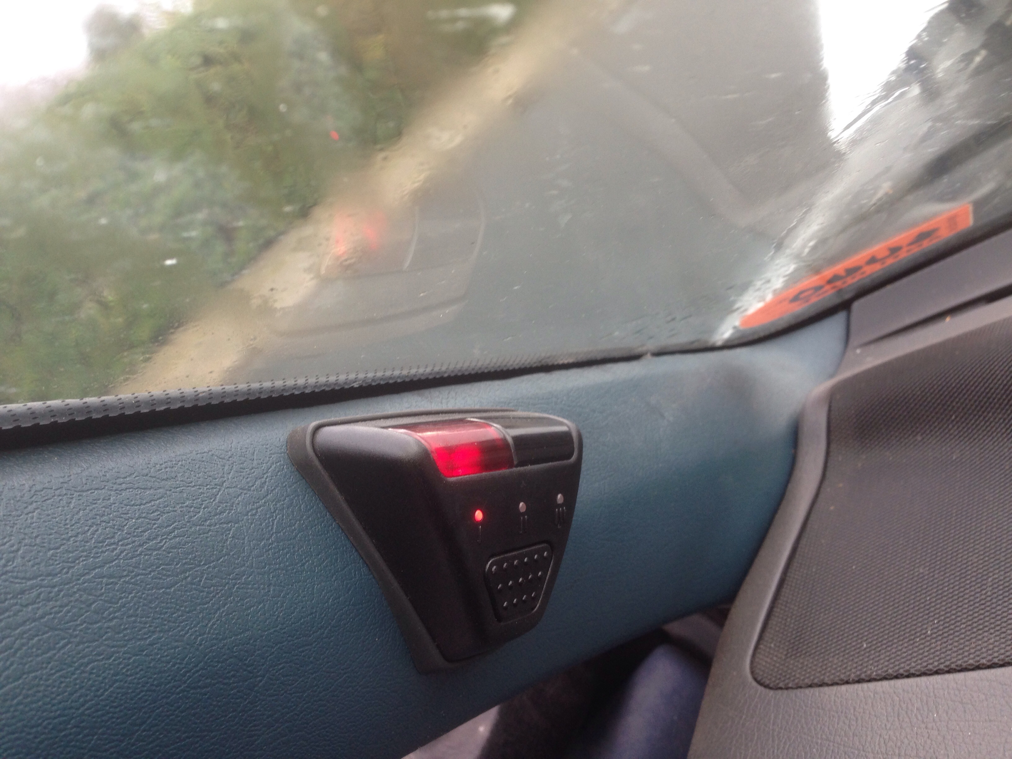

Kan ikke se et sted hvor man evt skulle have brugt den plastik dims til startspærre, men på den skrå stolpe mellem forrude og dør sidder en dims og blinker, hvad er det???
vestjyden
Indlæg: 92
Tilmeldt: ons aug 06, 2008 19:03 pm
Re: Volvo 850 2,5 pludselig død
Indlægaf S.Bunzel » fre nov 13, 2015 11:55 am
Hmm
Det ser ud til at du har noget efter monteret startspære/alam og det er nok ikke orginalt Volvo extra udstyr. :cry:

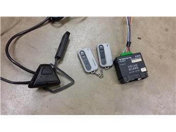

Indlægaf jantt » fre nov 13, 2015 11:55 am
original Volvo alarm med separat lysegrå fjernbetjening

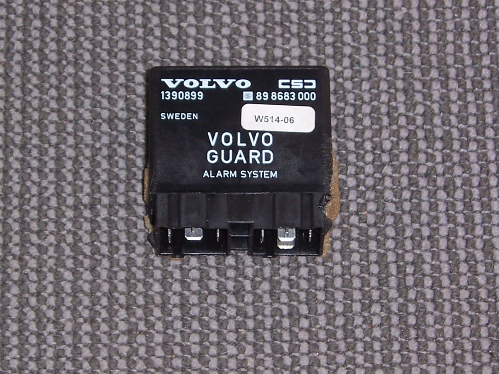

Indlægaf jantt » fre nov 13, 2015 12:22 pm
alternativt er at skaffe en fjernbetjening og kode til ellers skal alarm frakobles og så teknisk er jeg ikke
har vedhæftet billed af alarm
volvo guard alarm.jpg (12.53 KiB) Vist 8560 gange
Indlægaf jantt » fre nov 13, 2015 13:02 pm
Nu skal du høre : det sorte relæ er et dobbelt relæ hvor der er to stik koblet på. På det ene stik "luser" du to ben sammen. Mekaniker mener det er 85 og 87A (IKKE HELT SIKKERR DET ER DE TO)
så kan du starte. Det er nemlig kun starter der spærres med alarm.

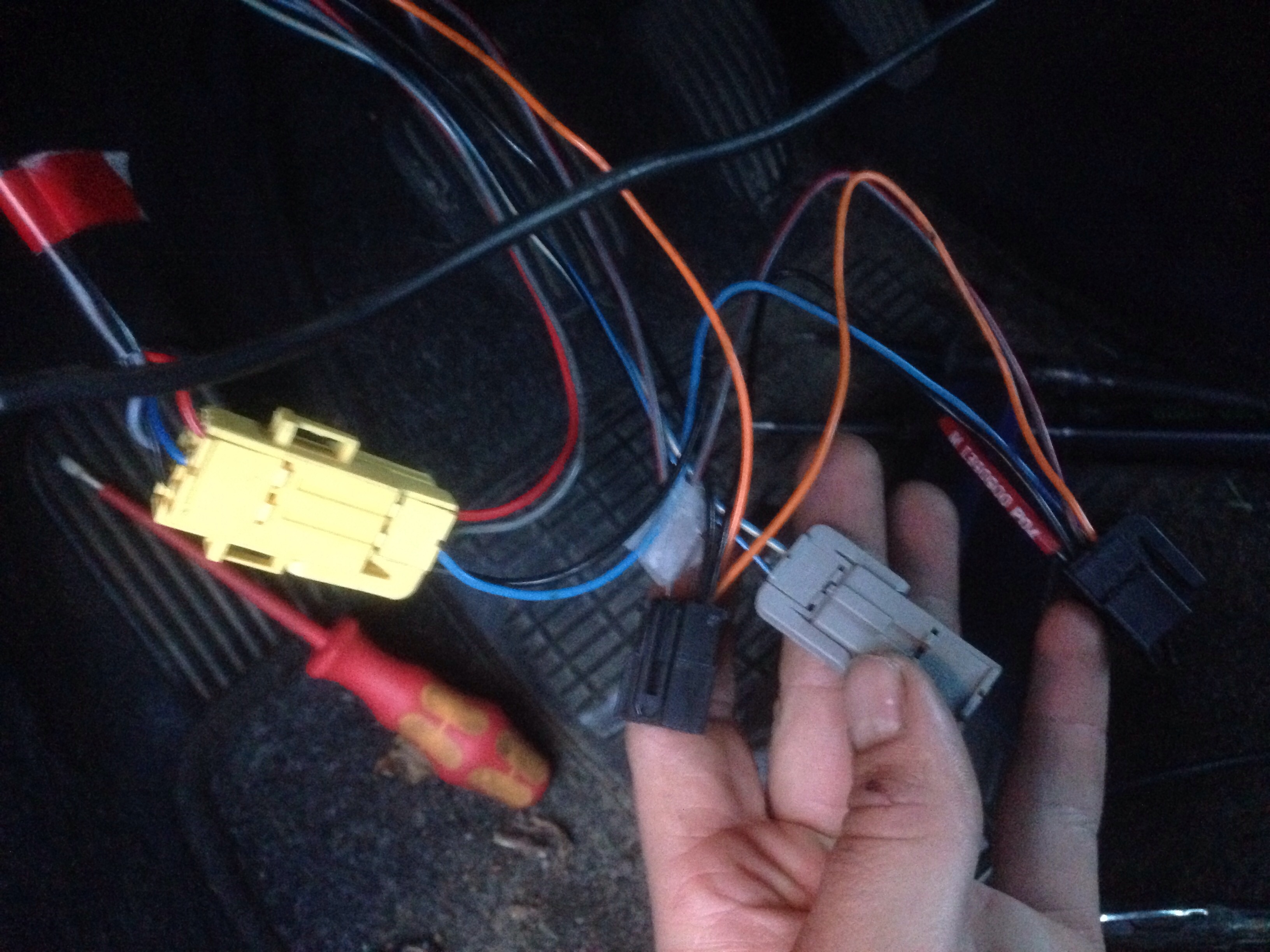

Indlægaf vestjyden » fre nov 13, 2015 17:06 pm
Gule stik er ledningen op til den dims på stolpen, tager jeg stikket fra hinanden kan den køre på starter. Hvordan finder jeg ud af hvilke ledninger der skal sættes sammen, altså 85 og 87???
Indlægaf jantt » fre nov 13, 2015 17:27 pm
Boks til alarm skulle gerne se sådan ud med to stik der går på. Pil relæ af og du har de to stik. Så skal du luse to af stikbenene sammen på det ene stik.
Ved ikke om der står stikben nummer på relæ eller stik.
Mange år siden han har rodet med det.
Kan du ikke lave et stump ledning med kabelsko i begge ender og prøve dig frem med at luse to stik sammen ? Der ser ud til at være 4 stikben på det ene og 5 på det andet.
