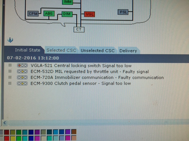

Fik udlæst det her. Nogen der kan tyde dem?

Er der ingen, der kan oversætte ovenstående fejlkoder?

Det er måske din centrallås knap der er i stykker?
ECM-532d tror jeg er relateret til dit gasspjæld - har du prøvet at Google ecm-532d Volvo ?
Feks http://www.pelicanparts.com/techarticle ... cement.htm
Flere steder på nettet nævner de der har været en recall af gasspjældet - men der er du nok lidt sent ude.
Har du renset dit gasspjæld?
Prøv at læs denne : http://www.techwatch.co.uk/forums/5776-volvo-vadis.html
Der står noget om mulige grunde til fejlen - bla noget med startspærre - hvilket måske giver mening når man kigger på de andre fejl.

Så en fejl i min centrallås kan altså udløse en motorlampe?
Jeg må få set de koder igennem og få tjekket op på gasspjældet.

Nej - det er gasspjældet der har tændt lampen(MIL)
Men som jeg læser beskrivelsen kan fejl på lås/startspærre have en indvirkning på gasspjælds fejlen. Jeg gætter personlig på at det er dit gasspjæld der er noget galt med .

Altså at startspærrefejlen kan udløse en fejl på gasspjældet?
Jeg må prøve med en anden nøgle. Døjer en del med at at bilen tænder, men går ud igen prompte.

Anders_H skrev:Altså at startspærrefejlen kan udløse en fejl på gasspjældet?
Prøv at søg på antennering herinde - en klassiker.
Har du prøvet at rense spjældet ? Du ka bruge service rens 4 fra Bell ADD . Jeg har lige rengjort mit - brugte det bare til rens med tandbørste og klud - sprøjtede det ikke ind mens motoren kørte som vejledningen sagde(renser så også lambda sonde etc) - jeg gad ikke koble maf af da jeg så skulle have vida på bagefter for at slette fejl....
Det er hurtigt klaret.
I øvrigt - jeg læste lige din beskrivelse af problemet igen-igen. Jeg forstår ikke helt hvorfor du sætter den i frigear og slipper koblingen - hvorfor holder du ikke bare koblingen trykket ned mens du holder for rødt?
Da problemet forsvinder når du trykker koblingen ned - og du får en fejl på koblings kontakten i vida tænker jeg egentlig at du måske burde starte med at få kigget på den koblings kontakt?
